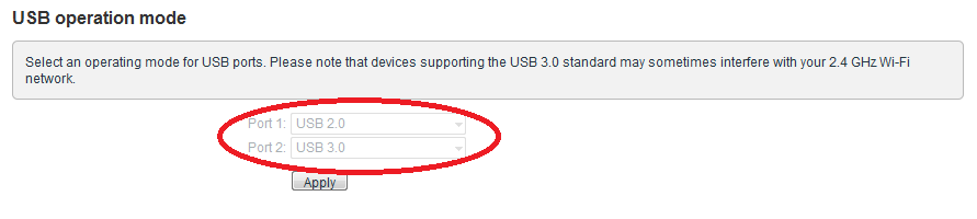

  11. 24 minutes ago, r13 said:
    По моим наблюдениям доступно управление когда во все  порты ничего не воткнуто.
    В синем порте что-то было когда отключили устройство из черного?
    В синем порте стоял модем USB 2.0, в черном - флешка USB 2.0. В связи с покупкой USB 3.0 жесткого диска отключил transmission, opkg, отключил флешку в #dashboard.status - USB devices, модем пока не трогал и не отключал. После этого в какой-то момент заметил, что пункт выбора режима работы синего порта, в который еще остался воткнут модем, активен. Возможно, что порты не перепутаны, а это баг из той же серии, что описан в Ошибка: При перезагрузке модема возникает перемонтирование флешки
  12. Заметил, в #tools.settings, что когда отключаешь USB устройство из черного разъема USB 2.0, становится активным пункт выбора режима работы синего порта USB 3.0 вот тут:
    Версия прошивки 2.09.A.6.0-0. У кого-нибудь еще было такое?

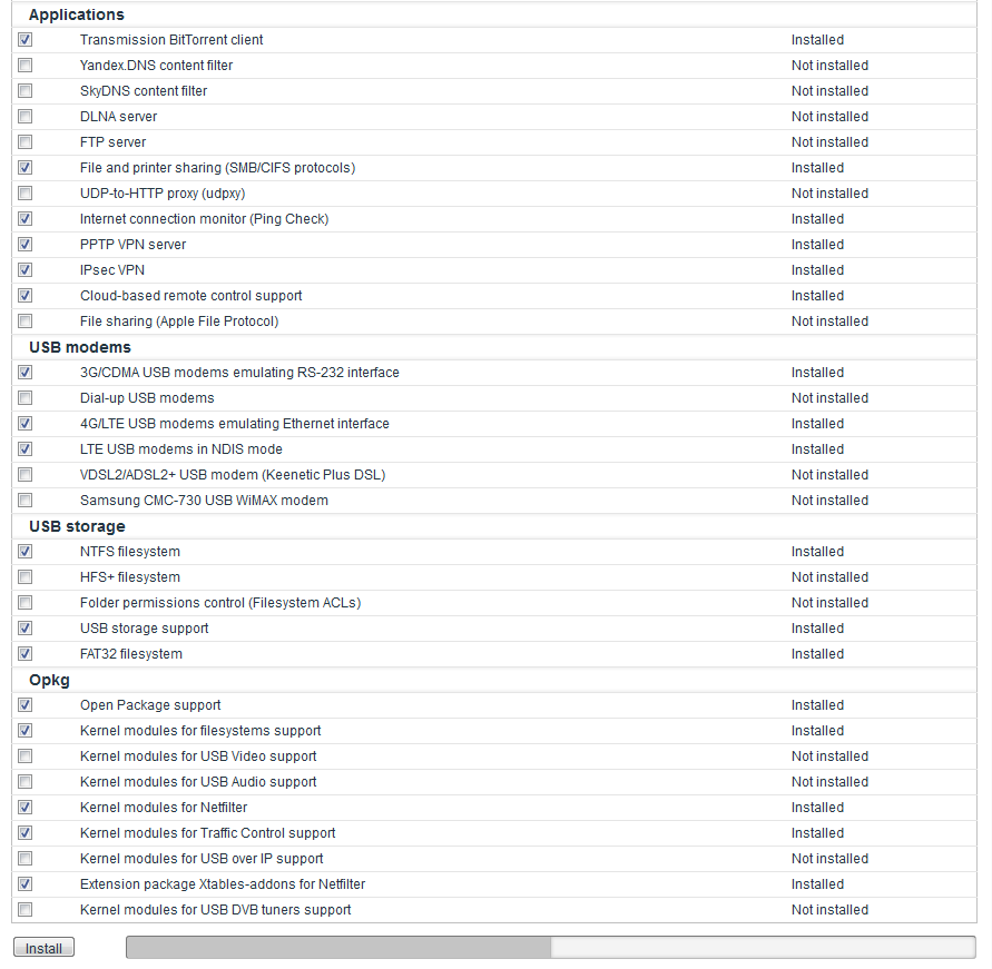

  13. 12 minutes ago, Goblin said:
    @Dale, печаль. вот если не надо ипв6, а те модули нужны. чего делать? появляется выбор. или сносить всё или пусть ипв6 висит мертвым грузом.
    А я не утверждаю, что все эти модули имеют зависимость, просто они мне первые пришли в голову. Возможно, что на самом деле список гораздо короче, просто я их удалил одним махом, а после этого уже снова стал проверять на возможность удаления IPv6.
  14. 11 minutes ago, Mamay said:
    Сам не пробовал. А если так в cli
    no ipv6 address auto
    no ipv6 prefix auto
    no ipv6 name-servers auto
    no ipv6cp?
    4 minutes ago, Goblin said:
    не должно вроде. и кстати на установку я его не ставил. само как-то установилось.
    из последнего что делал установил Entware-3x
    Удалил у себя модули Kernel modules for Netfilter, Kernel modules for Traffic Control support, Extension package Xtables-addons for Netfilter, Packet capture. После этого смог удалить IPv6, похоже действительно какие-то зависимости появились при очередном обновлении.

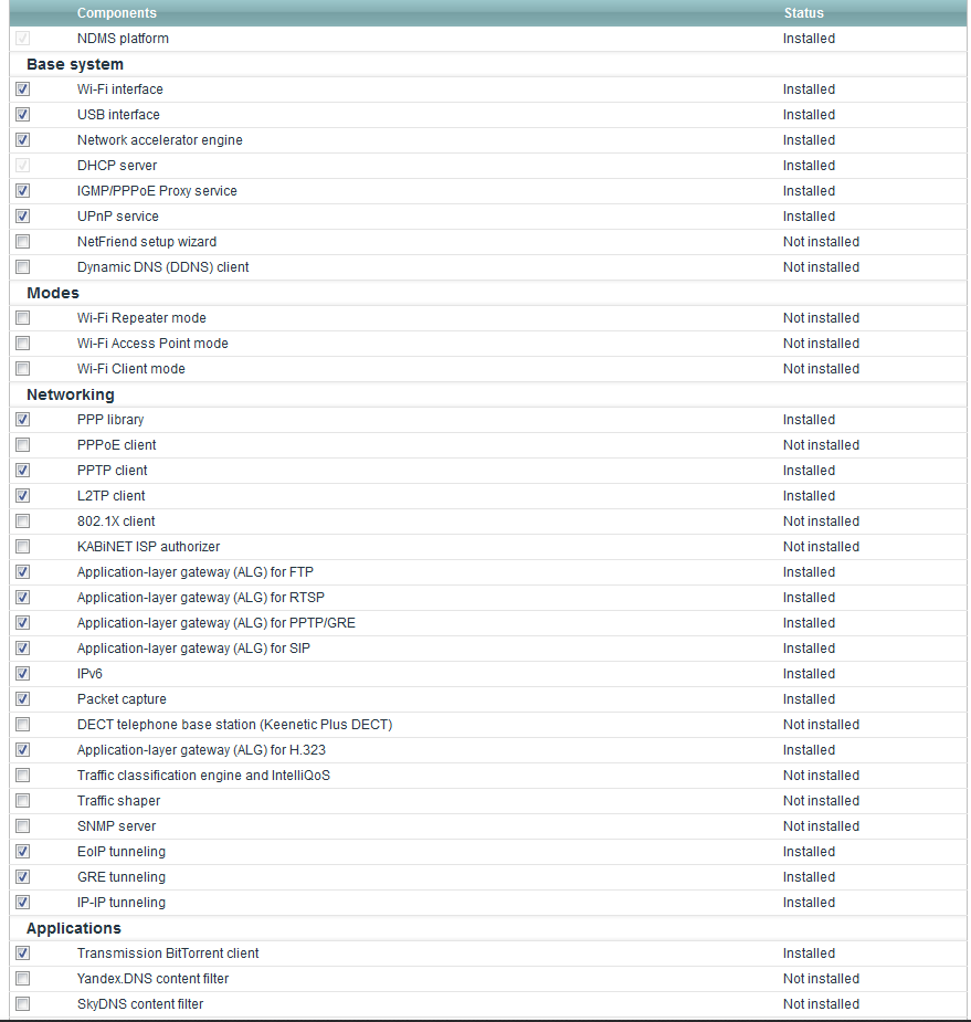

  15. 20 minutes ago, AndreBA said:
    Может с каким то компонентам завязан, вот  и не дает удалить.
    В том-то все и дело, что до 2.09.A.5.0-2 он был удален. Набор компонентов достаточно стандартный и не менялся, ничего из них вроде не должно требовать IPv6

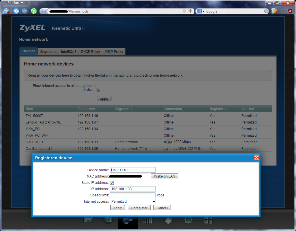

  20. Заметил, что список разрешений на доступ в интернет для подключенных устройств в #home.hosts выглядит неправильно. Вместо Permitted пишется Forbidden. Доступ у устройств к интернету, конечно, есть. Прошивка v2.09(AAUX.6)A3.
