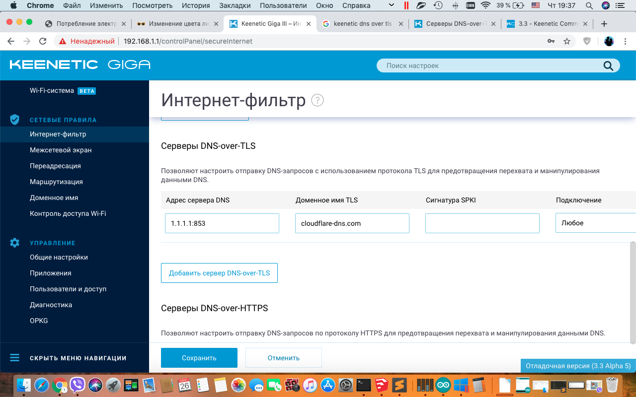

  2. 11 минуту назад, Goblin сказал:
    giga 2. прошивка 2.15.C.5.0-0
    как лечить? яндекс днс не катит.
    не только у вас отваливается,у вас dot/doh?
    у меня в логах TLS certificate verify error: Erro

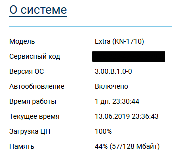

  6. Скрытый текст
    (config)> show threads
              threads:

    15 часов назад, Leksey118 сказал:
    @VVS self-test прикладывали? Сделайте еще в telnet команду:
    show threads
    и результат выложите.
  7. 32 минуты назад, Slava_SSS сказал:
    Видимо то не массовая проблема, а возможно вообще единичная.
    Нужно попытаться понять чем занят процессор. Логи посмотрите для начала.
    Потом, если не разберетесь в причинах, попробуйте сбросить на заводские и заново настроить роутер. Здесь писали, что переход на какие-то версии по конфиг-файлу несовместимы с предыдущими прошивками.
    я через терминал обновлялся
