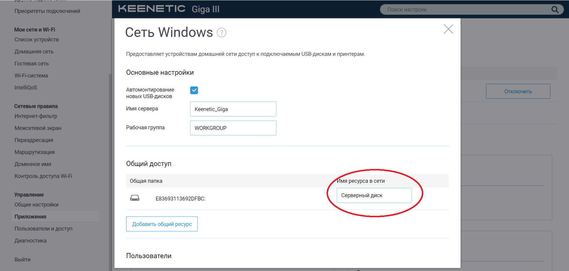

  11. В 02.04.2019 в 01:04, enterfaza сказал:
    недочет из 2.15, но он же актуален в 3.0 драфт, поле с названием имени подключенного носителя смещено вверх; Windows 8.1-10 Edge, Chrome,стабильные последние релизы,стабильные последние сборки, MacOS Mojave, iOS 12.2 Safari, стабильные последние релизы,стабильные последние сборки
    3.00.A.1.0-3 . все корректно отображается image.thumb.png.43d2dc8e78609897e0e732a11488e497.png
