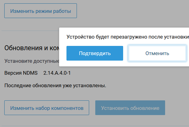

19 минут назад, eralde сказал:
Это не ошибка. Кнопка теперь будет всегда видна на этом месте
По-моему, это несколько глупо. Кнопка не просто видна, при нажатии предлагается установить обновление при установленном последнем. Сделайте кнопку неактивной и по нажатию, и по цвету если нет реально обновления,тогда ок.
7 минут назад, ndm сказал:
Исправлено в версии 2.14.A.4.0-1.
Ромашки нет, а кнопка установить обновление осталась.

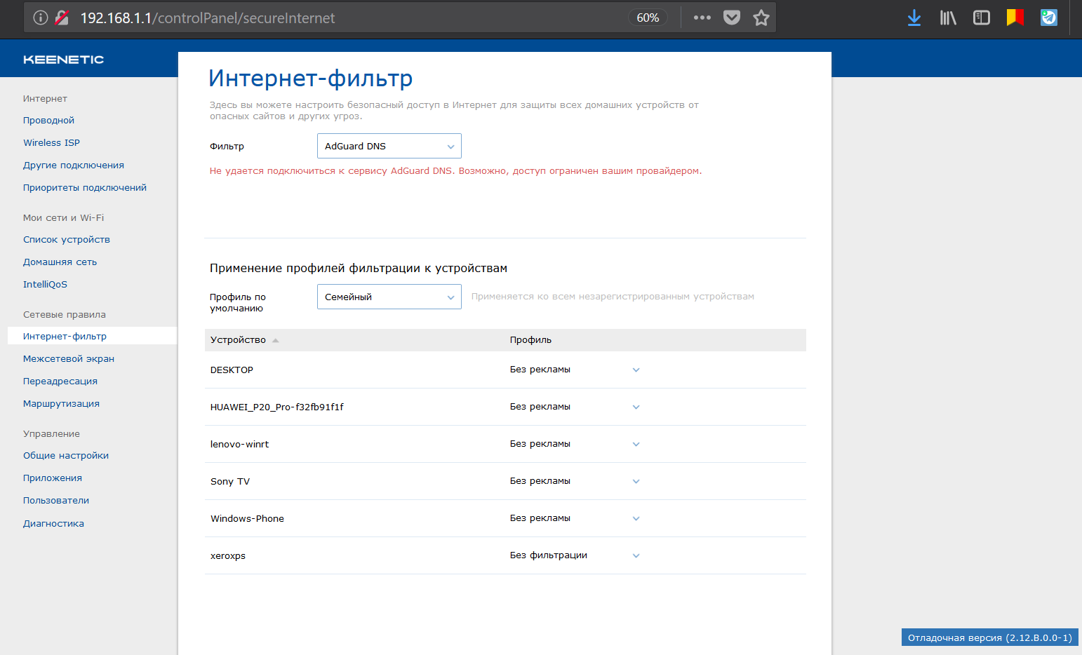

(config)> show adguard-dns availability available: yes port: 53 (config)> more temp:/ndnproxysafe.conf profile 1 safe-access profile 2 safe-access profile-set-server 1 176.103.130.130:53 profile-set-server 1 176.103.130.131:53 profile-set-server 2 176.103.130.132:53 profile-set-server 2 176.103.130.134:53
1
@enpa ок, спасибо за разъяснение. Если так, то писать смысла нет, фильтрацию никто не отключит. Но на работу фильтра это не сказывается, так ведь?
Может ест другой способ проверки доступности, без 53 порта (сорри, если пишу хрень, я в админке нуб)
Текущий драфт 2.12.B.0.0-2. В настройках фильтра пишет о недоступности сервиса, хотя сайт https://adguard.com/ru/adguard-dns/overview.html пишет, что все ок.
Баннеры при этом блокируются.
И внизу указана версия 2.12B.0.0-1, это опечатка, я полагаю.

@enpa ок, но глюк был в том, что в одной сети на перестановленной системе с измененным именем станции не блочилась, а на телефоне и ноуте все было ок. При этом саппорт адгварда писал что все ок, и видимо так и было. В общем, я не знаю... Сейчас все норм и я при этом не делал совершенно ничего.
Уезжал на выхи, компом было недосуг заниматься. Сейчас смотрю, все ок, рекламы нет... Комп был включен вчера и реклама еще была. Ничего не понимаю. Мне конечно проще, не придется ничего делать, но... Странно.
Кажется, я нашел причину. И это больше похоже на баг, чем на криворучие. Десктоп был переставлен, винда и изменено имя станции. А зареган в устройствах он был с другим именем. И хотя оно автоматом изменилось, но реклама теперь не блокируется. Соседний ноут не трогался и на нем все ок. Прошу проверить багу для воспроизведения и подсказать, как в cli убрать все следы устройства, потому что в вебморде удаление и добавление ничего не изменили.
