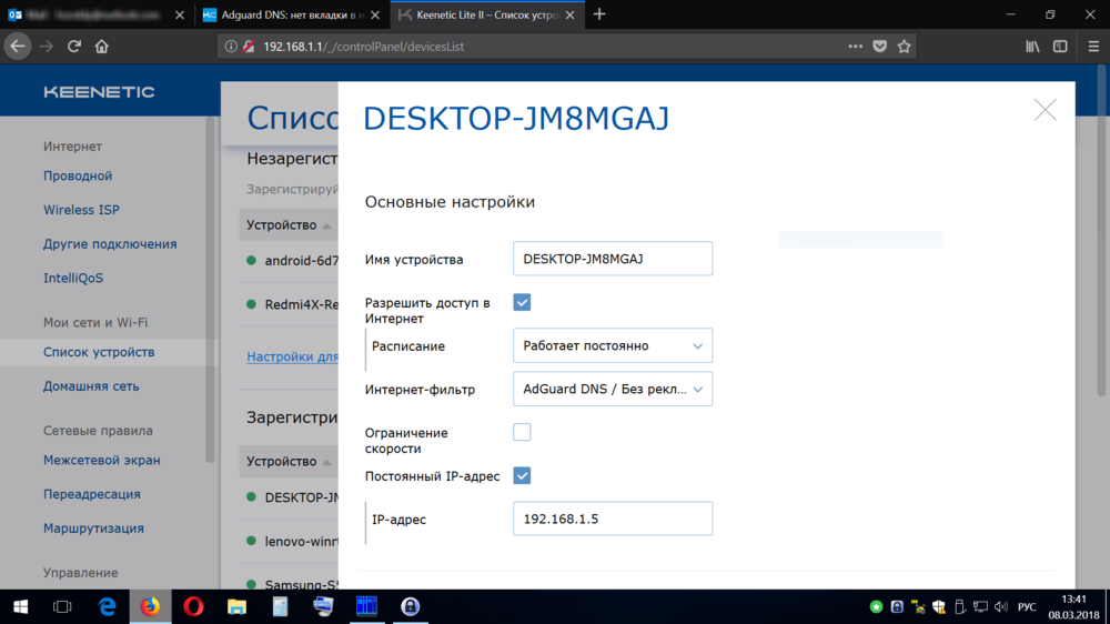

В 08.03.2018 в 06:19, hooddy сказал:
Обновился на 2.12.A.4.0-6. Не могу найти вкладку интернет-фильтров в новом фейсе. Adguard установлен и если верить сайту активен.Сори. Нашел (в настройках устройств). Вроде раньше было немного не так...
Обновился сегодня. Теперь фильтры только в устройствах отображаются, т.е. так и задумано?
59 минут назад, JumpFire сказал:
Если у вас в новом интерфейсе в меню слева, в разделе "Сетевые правила" не пункта "Интернет-фильтр", попробуйте в адресной строке браузера написать http://ip-адрес роутера/_/controlPanel/secureInternet
Мне это помогло и пункт появился.
Именно так. Нет, не помогло. Сейчас настройка адгварда только в каждом устройстве или незарегистрированных устройствах.

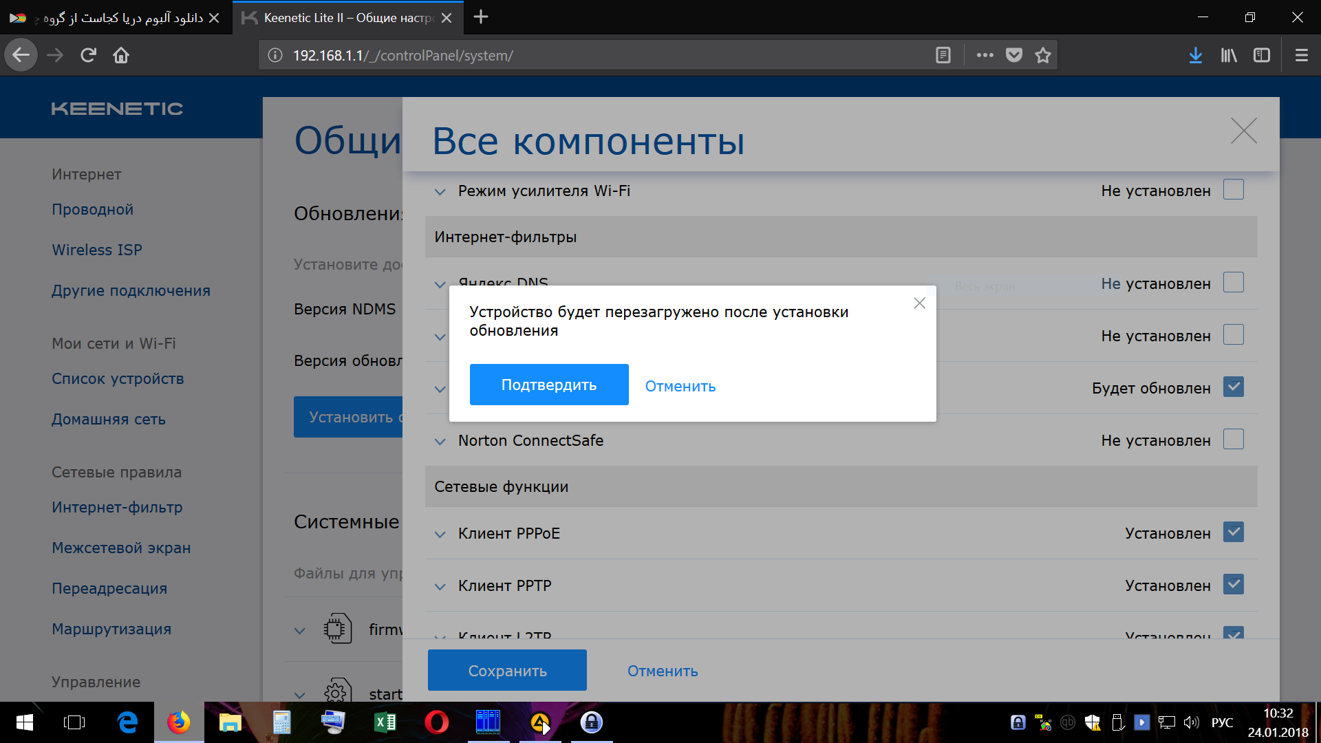

Прошился файлом. Методом тыка при попытке группового удаления компонентов наткнулся на Captive Protal. Он не сносится и при попытке удаления выдает те же ошибки, что и при попытке обновления прошивки. Все другие компоненты удалились благополучно.
Потыкался чуток. Раньше Captive portal удалялся без проблем. Сейчас вместе с ним отключил шейпер трафика - первый снесся, второй остался. Может быть сброс исправит все, но не до суг. Вопрос - шейпер нужен только для captive portal? Для IntelliQos эти компоненты не нужны?
Лог попытки изменить компоненты приложил.

Я вообще не понимаю логику этой части нового фейса. Выбираю изменение компонентов. Потом получаю сообщение, что происходит обновление компонентов и будет перезагрузка. Но обновления не происходит, как и перезагрузки. Нажимать просто на обновить мне стремно, потому что мне часть дефолтных компонентов, которые ставятся, не нужна. Я что-то не так делаю и не понимаю? Мне казалось, после выбора компонентов должен произойти возврат в общее меню и компоненты сохранятся до принудительного изменения набора. Т.е. потом достаточно просто нажать Установить обновление. А теперь после процесса типа обновления после изменения списка компонентов я не понимаю логики.
Upd. Нажал Установить обновление. Ничего не установилось. Надо из старого фейса обновится для исправления ошибки?
Upd2. Из старого фейса тоже не устанавливается обновление. Поломали что-то вы.
Upd3. Из файла тоже. Системная ошибка.. 0x830059. Сбросил роутер. Заливка пошла, но прекратилась без сообщений. Обновление не происходит.

В новом интерфейсе захожу в настройки DHCP чтобы в сегментах убрать DNS. Нажал сохранить. Не сохраняются настройки. При попытке переключиться на другое окно, спрашивает сохранить? Сохранить, конечно. При перепроверке все как было, DNS на месте. Переключился в старый - в нем сохраняются.
