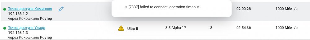

Подтверждаю, 10 часов уже не отваливаются экстендеры.
Причем отвал ретрансляторов происходит плюс-минус через 2 часа после очередной перезагрузки.
Собственно, отвалились ретрансляторы в wifi системе на 3.5 Alpha 17.
Уже несколько подтверждений в ТГ канале.
Не открываются внутри сети по ip. В приложении выпали оффлайн через 2 часа после обновления. Через keendns тоже не открываются.
При этом клиенты к ретрансляторам нормально подключаются как по проводу, так и по wifi. Но доступ к ретрансляторам потерян.
В головном роутере на странице системы по всем ретрансляторам восклицательный знак и ошибка 7337.

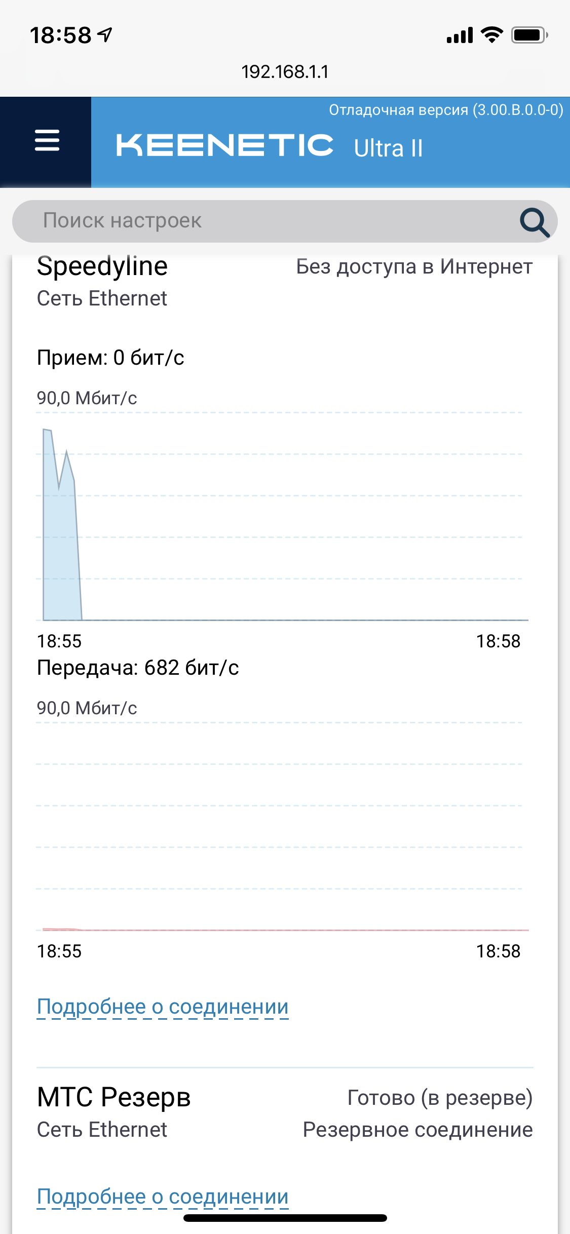

Последняя бета. Ультра 2. И основное соединение, и резервное - ipoe. Пингчек включен на автомат. На 2.15 прекрасно переходит на резерв, на 3.0 висит как на фото. То есть видит, что основной упал и что резерв онлайн, но не переключает.
Пришлось откатиться на 2.15 ибо основной интернет время от времени отрубается.
В следующем скрытом селфтест, правда на 2.15. На 3.0 не успел снять - нужно было экстренно возвращать связь.
В телеграме было несколько человек с подобной проблемой, вроде даже обращались в саппорт и заводили тикеты.

Еще раз проверил
1. на основном канале ставлю icmp левый адрес 192.168.200.200 и 10 5 -> сохранить и остаюсь на данной странице
2. открываю новую страницу систем монитор и еще одну страницу диагностика лог
3. как только по п.1 появляется надпись "Недоступен" то в систем мониторе смена канала и в логах
Апр 27 14:19:58 ndm PingCheck::Profile: interface PPPoE0 connection check failed. Апр 27 14:19:58 ndm Network::InterfaceFlusher: flushed PPPoE0 conntrack and route cache. ...
4. иду опять в настройки и на основном канале меняю адрес на 8.8.8.8 -> сохранить и остаюсь на данной странице
5. сразу появляется надпись "Доступен", в системном мониторе канал вернулся на основной и по лугу куча записей посыпалась
Вот у меня пункты 3 и 5 не отрабатывали. Доеду до роутера - проверю. Спасибо!
Только что, vasek00 сказал:
Только что проверил с ping на основной канал повесил не существующий адрес 192.168.200.200 с параметрами icmp 10 5 все переключилось на резерв.
Возможно, на последнем драфте починилось. В тг канале был аналогичный случай, у человека при падении основного канала просто сыпались ошибки в лог без переключения.
Находясь за много км от роутера пока стремновато проверять работу падением основного канала, постараюсь доехать как-нибудь и потестить.
Фишка pingcheck послать запрос и получить ответ, если ответа нет определенное кол-во то будет как описано выше. Смотрите лог.
Мой лог показал «интернет лост» и «интернет детектед» как-то так. Без всяких попыток куда-то переключиться. Сейчас не восстановить, всё потёрлось.
У меня резерв настроен уже много лет и стабильно отрабатывал ни одну тысячу раз за это время. Я примерно представляю, как этот функционал работает и как выглядит, когда он не работает. На предпоследнем драфте не отработал. Роутер просто был в оффлайне всё время, пока по основному каналу не было связи. Второй канал при этом, естественно, был онлайн и ждал в горячем резерве, с ним всё ок.
