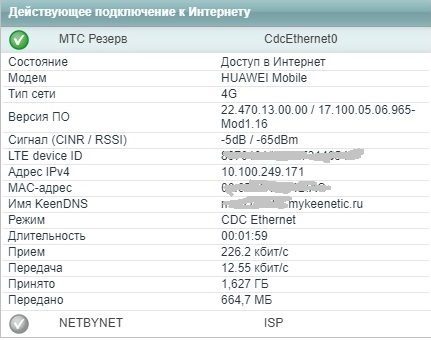

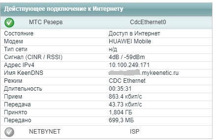

  18. Смог воспроизвести кратковременное решение проблемы. Первые несколько минут после перезагрузки usb модема кнопкой на странице - веб отображает по нему всю полную информацию. Спустя несколько минут часть этой информации, включая тип сети, версию ПО, lte device id и т.д. - пропадают. По типу сети - становится просто н/д, по остальным - пропадают даже сами строки.
    UPD. Опытным путём заметил, что вся эта информация пропадает ровно на 20й минуте после перезагрузки модема. Роутер при этом не трогаю.
  19. Приветствую.
    На самом последнем билде заметил интересное при отображении информации о модеме. Сравните две картинки. На одной вообще вся информация, включая полностью прошивку и что важно - тип сети. На второй - в два раза меньше информации. Между двумя картинками минут 10 времени и, возможно, перезагрузка модема силами роутера. При первой перезагрузке полная информация появилась, при второй - пропала. Вообще сколько себя помню - всегда была урезанная информация в хайлинке. В стике - была полная. Но мне нужен хайлинк.
    Полную информацию от модема сегодня увидел впервые за много месяцев на разных билдах - раньше думал, модем её просто не отдаёт в хайлинке. Оказывается, отдает, но роутер её куда-то прячет почему-то.
    Прошу исправить. Если нужны какие-то доп данные - готов предоставить.
