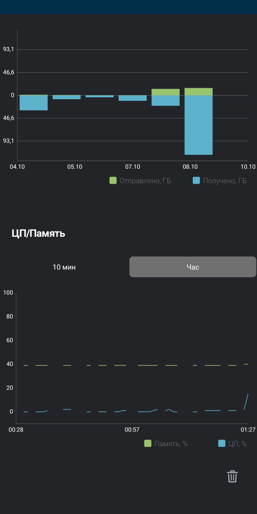

Если выбран Home сегмент, визуализация корректная:
Скрытый текст -
@eralde Добрый вечер,
Подскажите пожалуйста, такая визуализация ошибка web или у меня что-то не так с конфигурацией?
Скрытый текстСкрытый текст -
5 минут назад, sergeyk сказал:
Да, удалось, но исправление, к сожалению, нетривиальное.
Главное удалось выявить, работоспособность не аффектит, так что с исправлением спешки никакой нет.
Спасибо.

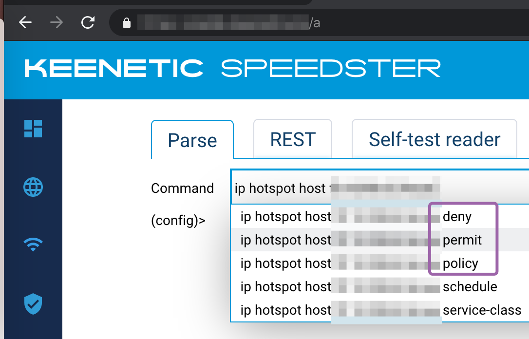

1 час назад, eralde сказал:
Можно назначить политику, а вот убрать чтобы бралась от вышестоящего сегмента(что бы было поведение аналогично не зарегистрироаанному клиенту) низя.
Зы надо ещё через правку конфига попробовать 😬
5 минут назад, ndm сказал:
На сегмент может быть не назначено никакой политики, тогда применяется default-policy
Да через кли у сегмента можно удалить политику.
Ещё бы возможность удалять политику у зарегистрированного устройства добавить 😀
@ndm
аip hotspot default-policy deny
На что-то влияет?
К незарегистрированным вроде политика сегмента применяется.
На кого тогда эта команда влияет? Или она уже не актуальна?
2 часа назад, eralde сказал:
Да, вот это есть в конфиге, грохну, спасибо.
