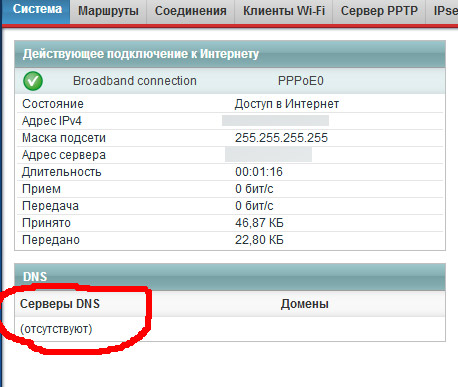

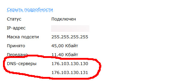

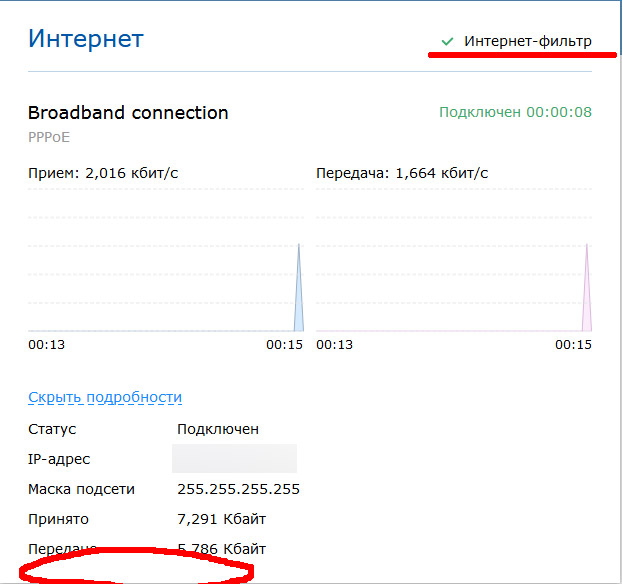

  6. Судя по ответу Le ecureuil стало ясно, что ситуация непонятна...
    Снова обновился до последней на текущий момент версии 2.12.A.4.0-1, сбросил роутер до заводских и начал заново настраивать.
    Первым делом проверил индикатор интернет-соединения. Ввел данные доступа к провайдеру, роутер подключился, индикатор работает.
    Поехал дальше, настроил Wi-Fi (домашнюю и гостевую сети) - проверил - все отлично, клиенты получают IP и имеют доступ к интернету, решена проблема №2.
    Серверы времени и обновления вроде как тоже "автоматически" заработали. Отлично, перешел к "тонкой" настройке и вдруг через время обнаружил, что индикатор интернет-подключения на устройстве снова не горит.
    Начал анализировать последние действия и откатывать их по одному и нашел причину!
    Итак, если мы через cli отключаем получение DNS-серверов от провайдера, а в роутере активируем интернет-фильтр с любым типом фильтрации, то информация в разделе DNS-серверы PPPoE подключения отсутствует и значок на устройстве гаснет
    Если же не пользоваться разделом интернет-фильтр, а прописать DNS от того же AdGuard ручками в Доп.настройках PPPoE соединения, то они отобразятся в инфе о подключении и индикатор на устройстве снова будет гореть.
    В предыдущих версиях прошивок при выборе интернет-фильтра выбранные DNS-серверы отображались в инфе о подключении, в старом интерфейсе 100% - это чуть ли единственное, зачем я посещал старую морду.
    Думаю, поправимо?

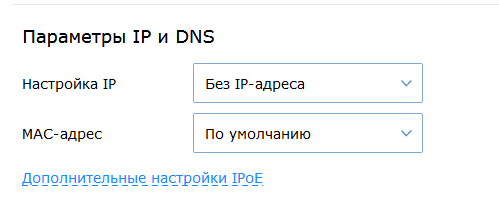

  15. Блок "Интернет" - "Проводной" - "Параметры IP и DNS"
    Не сохраняется выбор значения в поле "Настройка IP".
    По умолчанию там стоит "Автоматическая", мне нужно "Без IP". Сохранил через старый веб-интерфейс.
    Giga II 2.11.A.6.0-0
