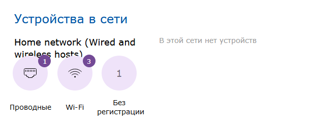

    @svoron @Marceline скорей всего обновился с 2.06, там в Сегментах есть Home network (Wired and wireless hosts). Поэтому да, сброс, чтобы "поправить" конфиг :)
    Все верно, апдейт был с 2.06.
    Ок, через пару часов сброшу и настрою по-новой роутер. Отпишусь.

  10. На главной странице есть раздел Устройства в сети. Графика в этом разделе (кстати, в ФФ она налазит на заголовок - на скрине видно) появляется только в том случае, если в блоке Wi-Fi там же на главной я отключу гостевую сеть. Как только включаю обратно - графика исчезает.
