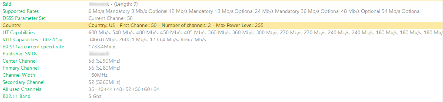

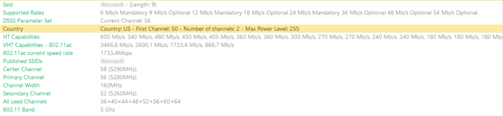

  1. У меня немного другая проблема в 5Ghz замечено на канале 56, выставлен в ручную (автомат тоже его выбирает) стоп кадры IPTV по LAN , при активном клиенте в 5Ghz серфинге, копировании c HDD , реконнект/вылет не замечен.
    ЗЫ особо каналы не перебирал, чтобы понять есть ли на других проблемы.

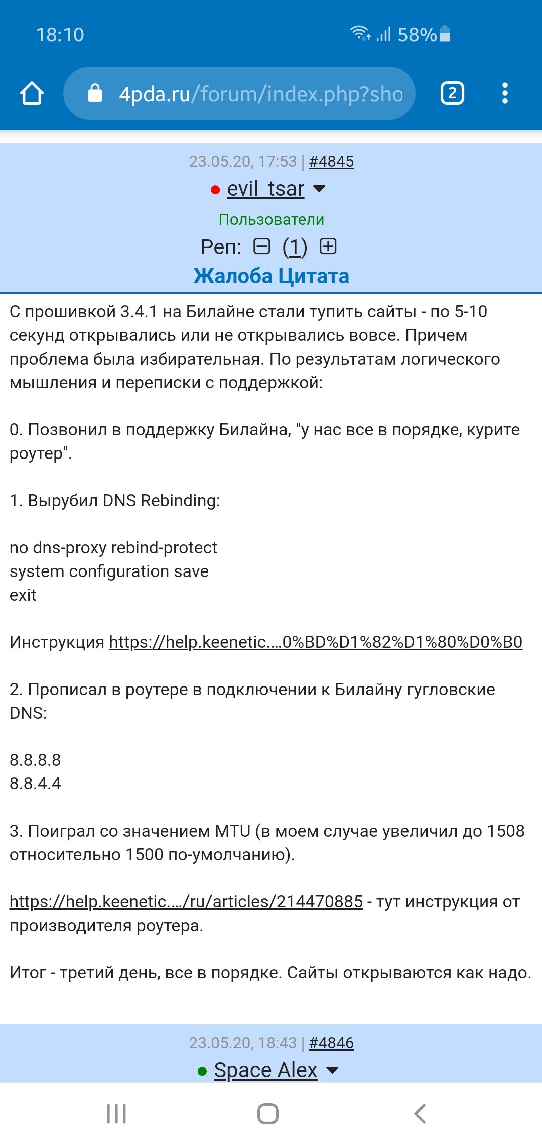

  4. 15 минут назад, Space Alex сказал:
    😄 я так то фанат кинетиков еще с первого поколения и не мало людей подсадил на них) мне нет смысла дурью маятся) я ушел на 2.16 например только по тому что она у меня действительно лучше работает. А так вот например скрин.
    Испытывал теже задержки пробовал отк. rebind, откатывался 3.3.16 так как на ней все было гуд, в итоге на 3.3.16 тажа беда , это говорит о том , что beeline поддержка пиз...ит как дышит, а дышит с января часто. Сейчас 3.5.А2 вроде норм. Возможно подтупливают DoT
