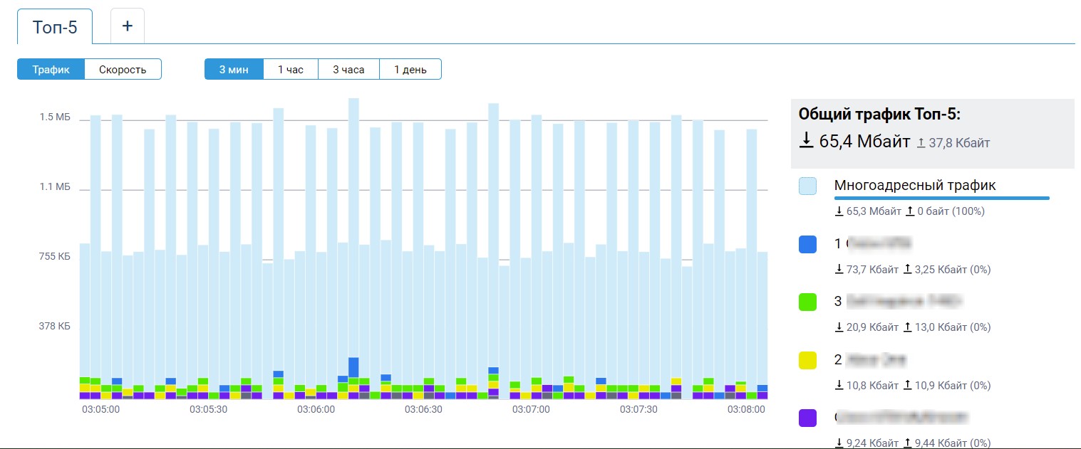

да и 23мбит откуда бралось...может ли это быть мгновенным буфером?
Очень похоже на IPTV
6 минут назад, enterfaza сказал:
что видно?
Что у вас провалы.
6 минут назад, enterfaza сказал:максимальная скорость у них была 8.44
Это не верно (сугубо моё мнение) это средняя, поставьте клиент на скачку и посмотрите как скорость будет на первых порах отличатся.
38 минут назад, enterfaza сказал:
общая скорость топ 5
Отображ. средняя, собственно , что и видно на графике главной стр.
Скорее всего, это пик отображ. по крайней мере было так.

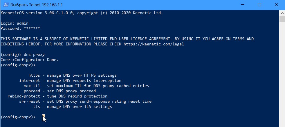

В 3.06.1 нет такой команды.
KN1810 , на KN1910 может не завезли, или какой не будь компонент не установлен скорей всего.
