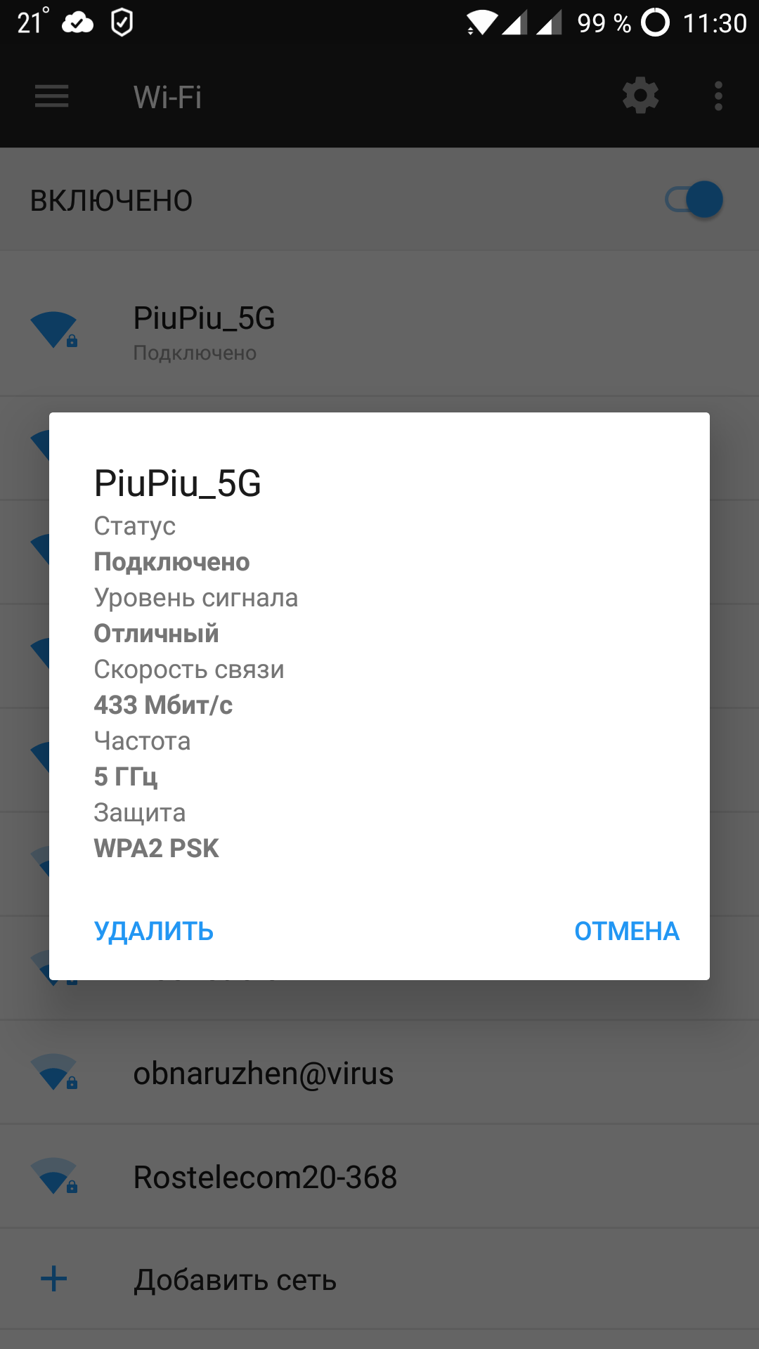

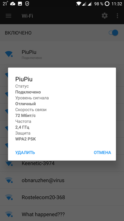

  3. @Le ecureuil а не могли бы сообщить @Padavan сможет ли он заглянуть проверить? OnePlus 5 сейчас "в топе" , много у кого есть. Главное понять, с чем стороны проблемы. Если со стороны прошивки OnePlus буду писать разработчикам, чтобы поправили "соединения" с нашей GIII.
    • Thanks 1

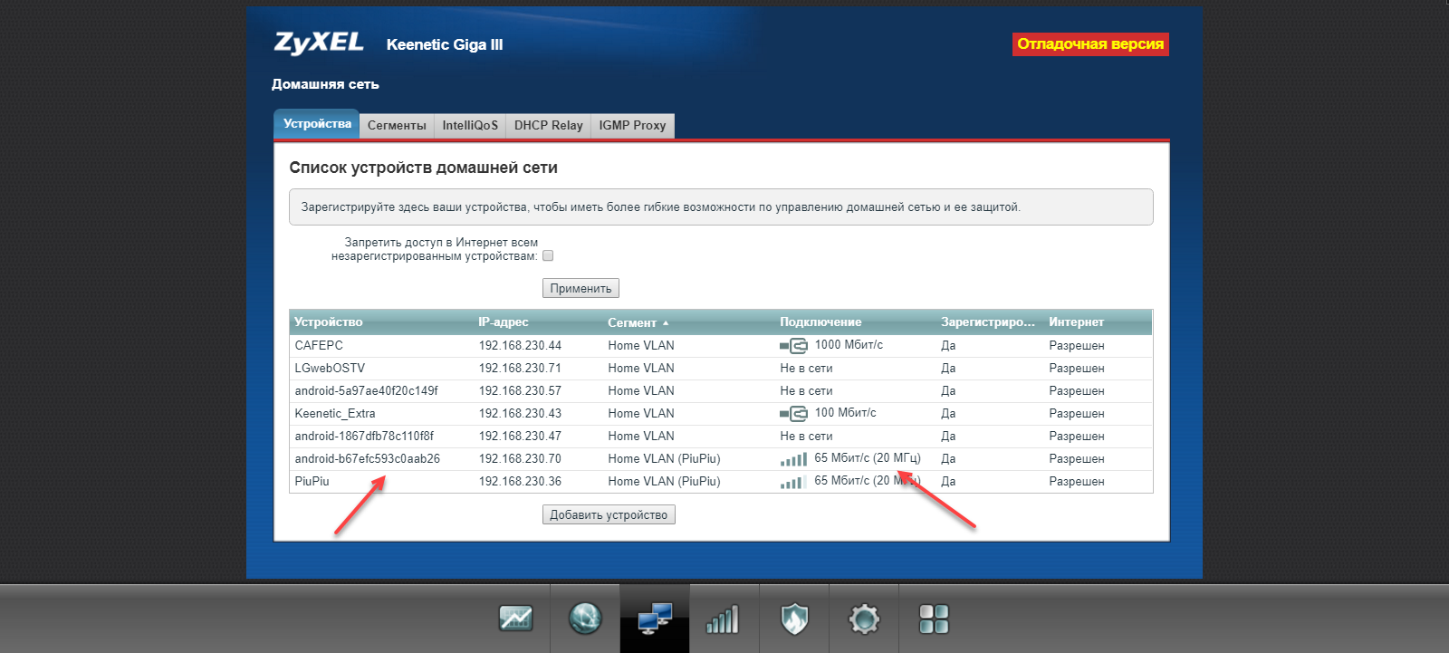

  4. @ndm @Padavan @Le ecureuil OnePlus 5 + Giga III 2.10.A.5.0-5 --- на просторах интернета увидел, что у владельцев данного телефона, к роутеру AS... подключается к 2.4ГГц - до 150 мбит\с, 5ГГц - до 800 мбитс\с. Но наш Giga II (проверял и на других моделях), не тянет такую скорость подключения. Принудительно высталвля ширину канал, сами каналы, ничего не меняется. В чем может быть причина?
    Заметил, что при подкл, телефон подключается принудительно на 20\2.4 ГГц и на 80\5ГГц.
    селф тесты ниже
