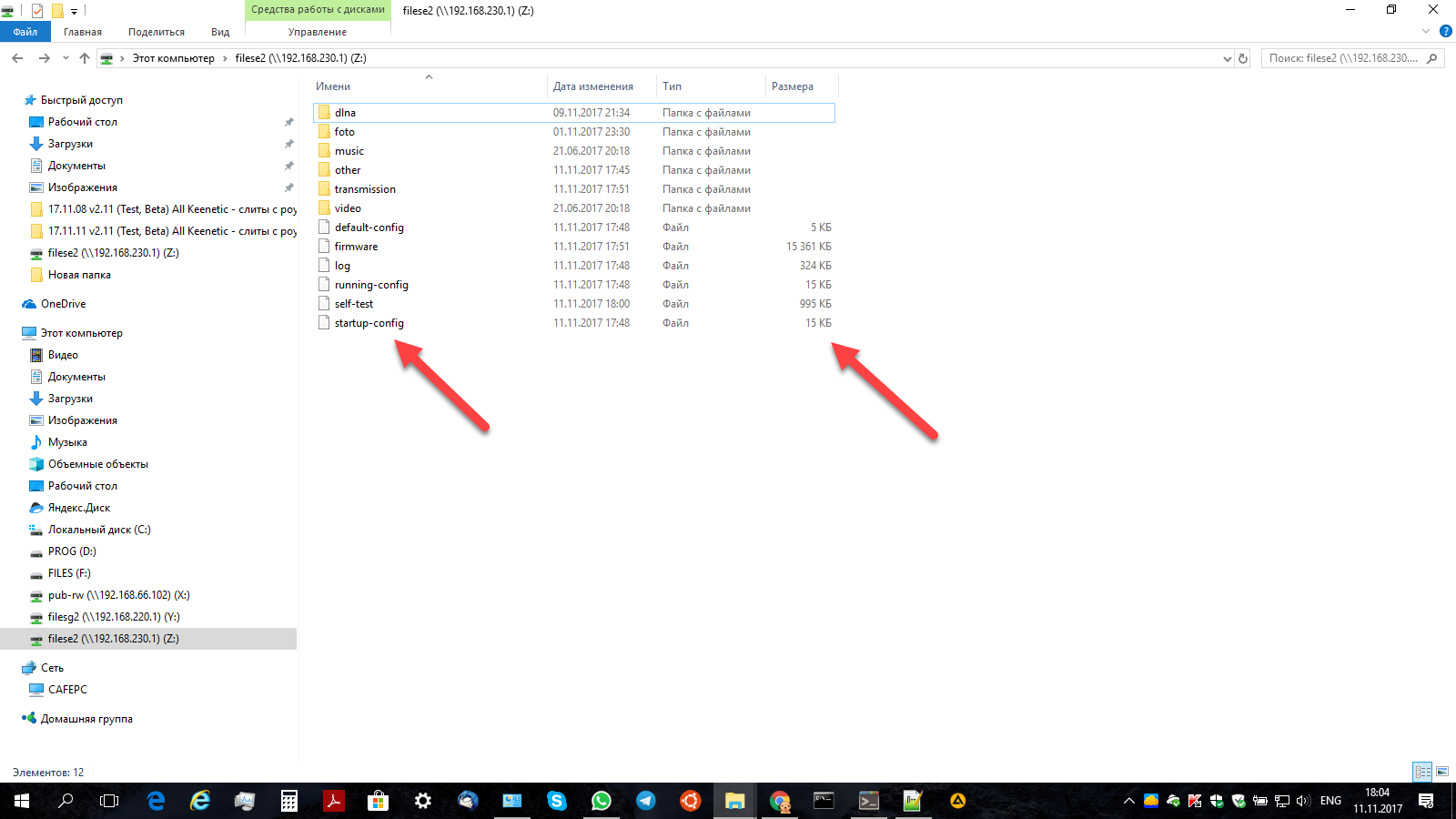

  7. 4 минуты назад, KorDen сказал:
    А еще можно через FTP, если зайти под логином admin (при условии, что у него разрешен доступ к FTP), все эти файлы будут в корне.
    Внимание: виндовым проводником копируются пустые файлы, качайте через браузер или FTP-клиент (скажем, WinSCP)
    поэтому не стал описывать такой вариант сохранения, т.к. надежнее сохранять такие важные файлы через консоль.
  8. Если нужно сохранить log, running-config, startup-config, default-config, то можно через консоль при помощи команды copy на внешний носитель:
    copy log files_ntfs:/log
    copy running-config files_ntfs:/running-config
    copy startup-config files_ntfs:/startup-config
    copy default-config files_ntfs:/default-config
    если нужно сохранить ПО firmware:
    copy flash:/firmware files_ntfs:/firmware
    если нужно сохранить self-test:
    system debug
    no system debug
    copy ndm:/self-test files_ntfs:/self-test
    получаем сохраненные файлы:
    файлы log, running-config, startup-config, default-config, self-test можно открыть текстовым редактором, например Notepad++
    files_ntfs - название Вашего основного раздела на HDD.
    • Upvote 1

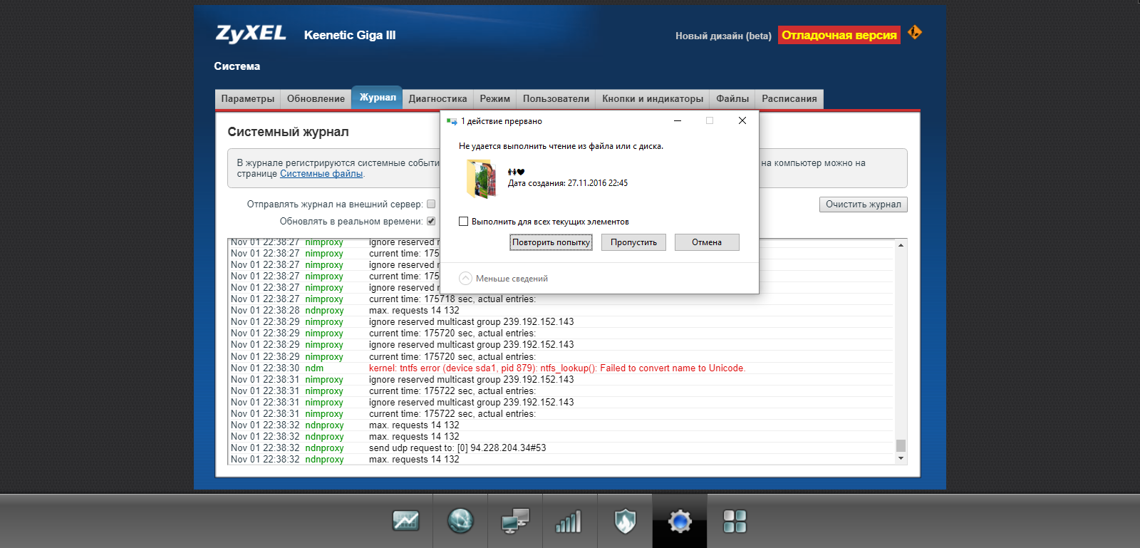

  15. @ndm файл перестает копироваться и требует Повторить\Пропустить\Отмена. Жму пропустить и копирование идет дальше корректно. при этом фс\раздел не отключается.
    про другой каталог\раздел ext3 например - проверю
    • Thanks 1
  16. @ndm @vst подтверждаю. Giga III 2.11.A.6.0-0проблема не в фс диска. включен zram. фс ntfs диск 1тб - проверен на битые сектора, ошибки, все чисто. при копировании большого файла до 60 гб с хоста на hdd подключенный к usb через cifs, в середине копирования вылезает ошибка: kernel: tntfs error (device sdb1, pid 879): ntfs_lookup(): Failed to convert name to Unicode.
    self-test ниже

    Oct 31 21:02:15minidlna
    Unsuccessful getting details for /tmp/mnt/MyFiles/FOTO/13 июля 2017 Пераст/IMG_0562.JPG!
