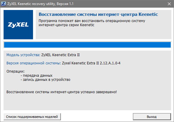

  5. Для тех, кто не может обновиться через WebUI, путем загрузки файла, делайте восстановление через Recovery.
    Добавил .bin файл Keenetic Extra_2.12.A.1.0-4.bin в Recovery - работает.
    Добавил .bin файл Keenetic Giga III_2.12.A.1.0-4.bin в Recovery - работает.
    Файл:
    Keenetic-Extra-II-Recovery-2.12.A.1.0-4 --- cloud.mail
    Keenetic-Giga-III-Recovery-2.12.A.1.0-4 --- cloud.mail
    Keenetic-Extra-II-Recovery-2.12.A.1.0-4 --- yandex.disk
    Keenetic-Giga-III-Recovery-2.12.A.1.0-4 --- yandex.disk
    Аналогично и для других моделей Keenetic.

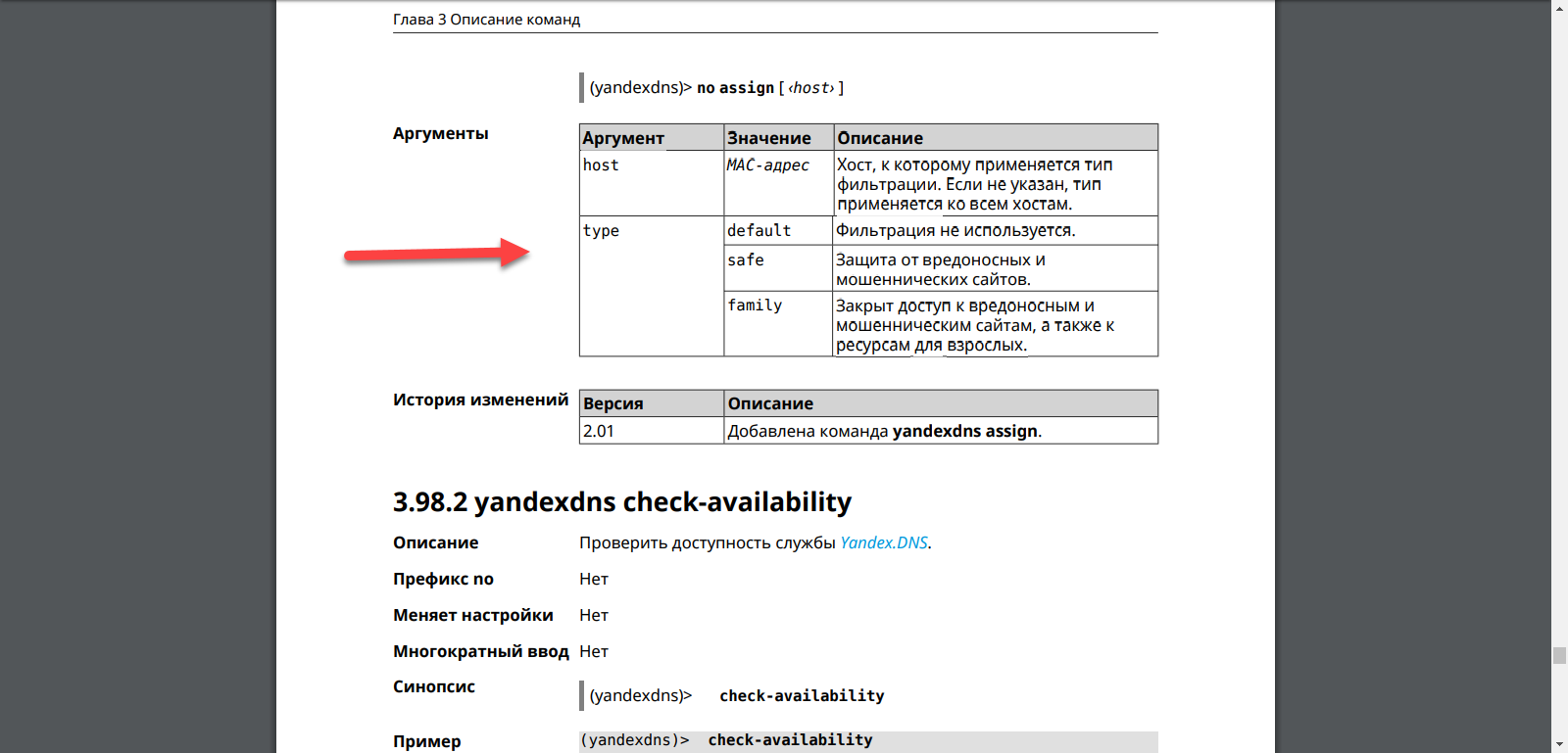

    Далее, по аналогии yandexdns:
    где type default - фильтрация не используется. Это когда мы конкретно его указываем хосту.
    Пример настройки я писал выше:
