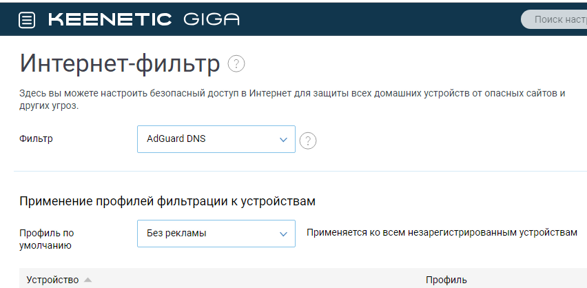

  1. KN-1010 на 2.15.A.4.0-6
    Выбираем любой фильтр, нажимаем Сохранить.
    Скрытый текст
    Обновляем страницу - фильтры не настроены.
    Скрытый текст

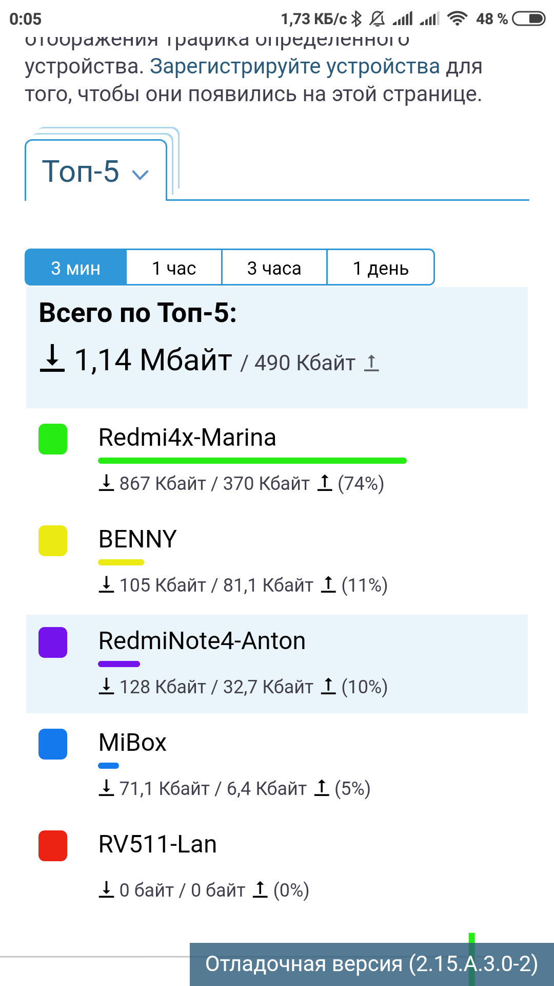

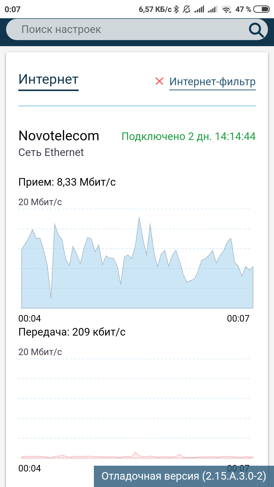

  5. У меня Монитор трафика хостов вообще погоду показывает.
    Сейчас в FullHD на приставке Xiaomi MiBox 3 смотрю МатчТВ, а на графиках вот что.
    Скрытый текст
    Screenshot_2018-12-21-00-05-03-721_com.android.chrome.thumb.png.e9d49a6f87fe5afb57b7e45c834f510b.png
    Притом в системном мониторе все как нужно (загрузка в районе 8-10 Мбит/c)
    Скрытый текст
    Screenshot_2018-12-21-00-07-09-750_com.android.chrome.thumb.png.d3f1e950f54a085c7ff35a20220e3762.png

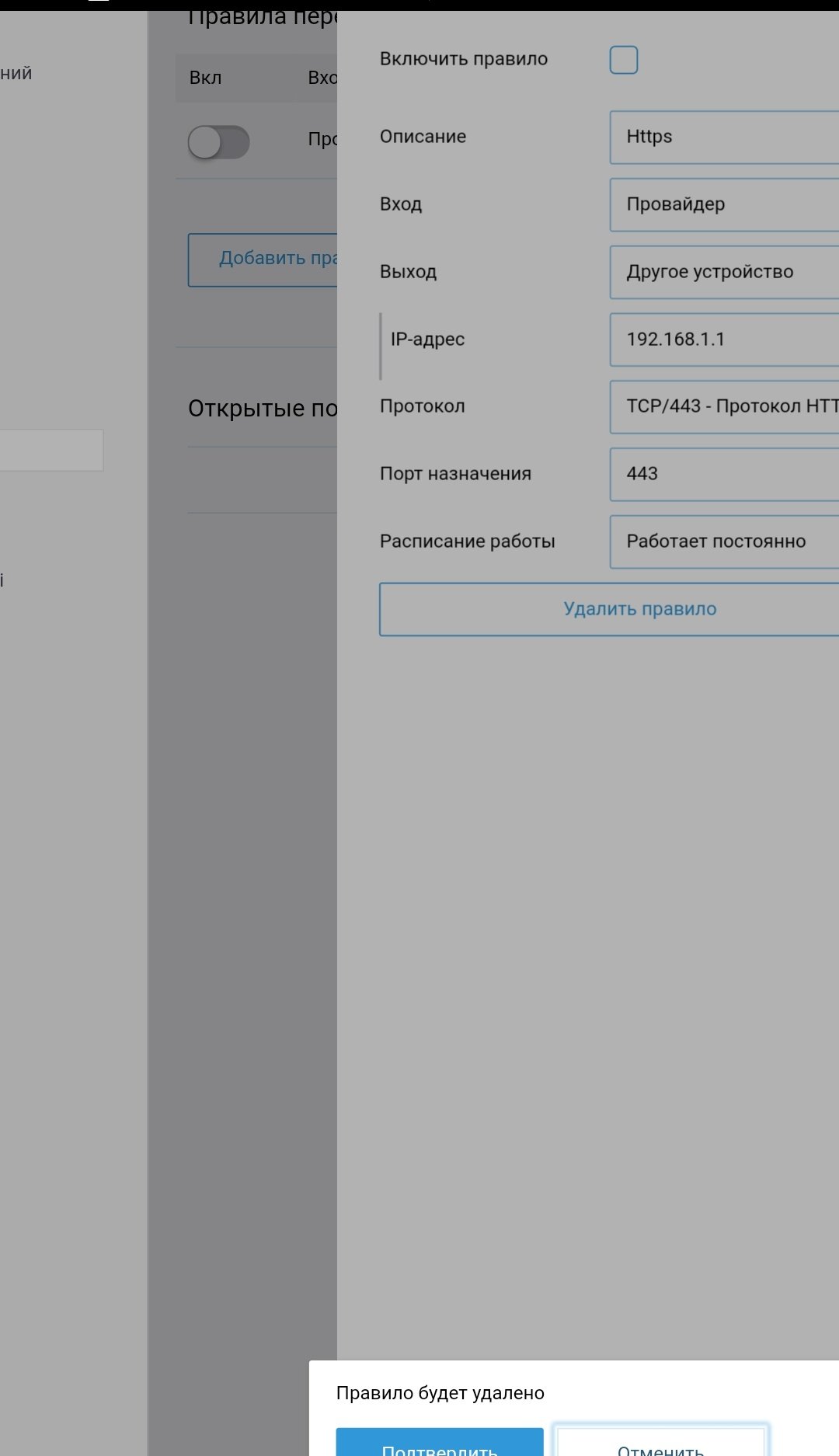

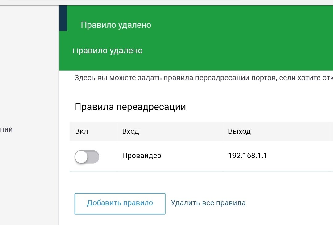

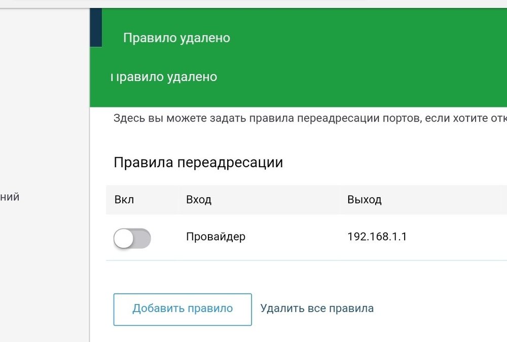

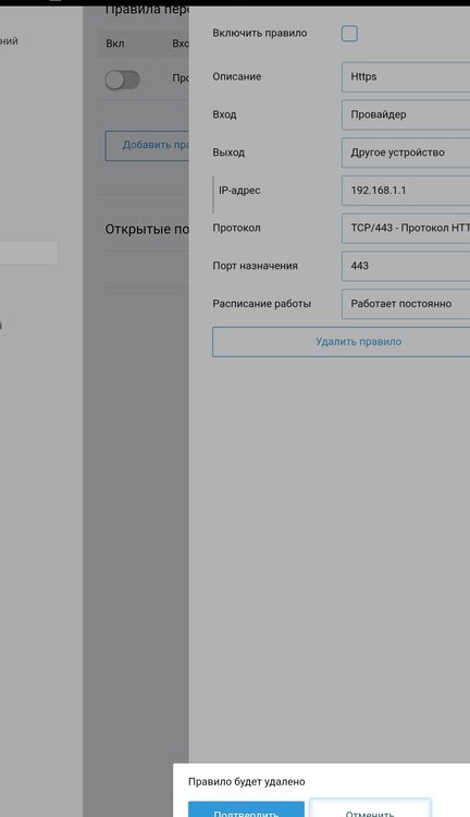

  11. Замеченные баги веб интерфейса прошивки 2.13.A.5.0-0:
    1. При применении настроек появляется 2 зеленые полосы с надписью. Одну надпись,видимо, порождает шапка, другую тело страницы.
    2. Не работают доп настройки беспроводной сети (про это есть отдельная тема)
    3. Не могу удалить последнее (единственное) правило переадресации. Хотя получаю 2 зеленые полосы, с надписью "Правило удалено"
    Скрытый текст

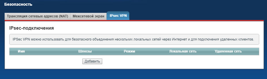

  13. А вот нашел и баг в старом интерфейсе. У меня настроен IPSec VPN, который я использую ежедневно со своего смартфона на Android. А вот в веб интерфейсе настроенного подключения не видно. И в новом опять таки этих настроек я не нашел.
    UPD Нашел эту настройку на последней вкладке приложений.
    Скрытый текст

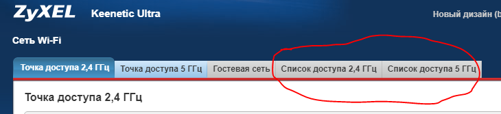

  14. Доброго дня!
    Не могу найти в новом web интерфейсе список доступа для обоих WiFi точек (2.4 и 5 ГГц).
    Мне данный функционал мне необходим, так как из-за особенностей моего ТВ от LG 2014 года пришлось убрать пароль с точки доступа 5 ГГц и чтобы хоть как-то ограничивать доступ сделал эту точку скрытой (SSID) и включил белый список устройств, которые могут к ней подключаться.
    Так же не вижу настройки гостевой сети, которую так же использую.
    Пока нашел только данный функционал, который не был перенесен в новый веб интерфейс, буду еще искать.
    Скрытый текст
