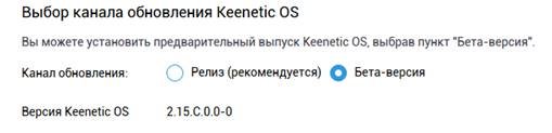

У меня на 1010 и 1810 обновился до 2.15С и осталось на draft канале. Скрин прикладывал в начале темы.
p.s. Кто и за что @Mamay заминусовал? Жесть...

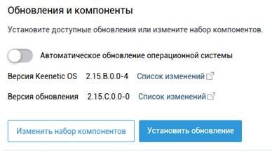

3 минуты назад, Андрей Гречишкин сказал:
но в бета ветке мне предлагается поставить релиз. По вашему здесь все нормально?
Что то развели здесь... пи... на пустом месте.
Давайте спросим у @ndm, 2.15С выложили во всех каналах(draft, beta, stable) или это глюк?
1
2 минуты назад, Mikesk сказал:
С драфта действительно никуда не пересылает без ручной манипуляции, но его и не поставишь без cli. То есть тут юзер прям прошареный, сознательно и вдумчиво хочет быть тестером. А на бете сидят те, кому нужно "постабильнее" или из саппорта отправили, потому что там есть фичи/фиксы которых нет с стабильной пока. Но тестерами они быть не хотят. Сам ходил по этому маршруту до появления форума 😀
Так и с беты ведь тоже не "соскочили"... И при следующей свежей бете обновится до нее.
Только что, Андрей Гречишкин сказал:
Так в том то и дело что до 2.14 и индикатором моргало и надпись появлялась "Доступно обновление", но не С, а В. Если бы была раньше в бете доступна С, то я бы раньше еще написал. Возможно на Ваших аппаратах оно и работало так как Вы говорите, но на моем оно до 2.14 работало так как положено, согласно логики, в Бете была только Бета. И это не к Вам лично вопрос, а к разработчикам. Переход с беты на релиз может быть только в случае прекращения поддержки, т.е. релиз - последняя прошивка и дальше не будет. Если и дальше выходят беты, то для чего мне предлагать релиз? Это маразм.
Так все же может разработчики во всех каналах разместили 2.15С. У Вас же с бета канала не "соскочило"?

27 минут назад, Андрей Гречишкин сказал:
Начиная с обновления 2.14.В или даже 13 (сразу даже не сообразил в чем дело) и далее вместе с обновлениями бета версии предлагаются для обновления версии С. Я назначил моргание значка FN при выходе нового обновления. До 2.14 стояло автоматическое обновление, значок FN начинал моргать и я вручную обновлял прошивку по кнопке "Установить обновления". Сейчас же будучи на 2.14, Ultra II автоматически сам обновился на С. Из-за этого я пропустил пару обновлений, новая мобильная версия стала недоступной, т.к. использую нестандартный порт.
Сейчас я вернулся на бета-версию и опять моргает значок, предлагая обновиться до 2.15.С.0.0-0. Стоит 2.15.В.0.0-4, канал обновления установлен бета-версия.
Возможно 2.15.С.0.0 выложили и draft канале:
Цитата -
