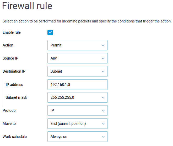

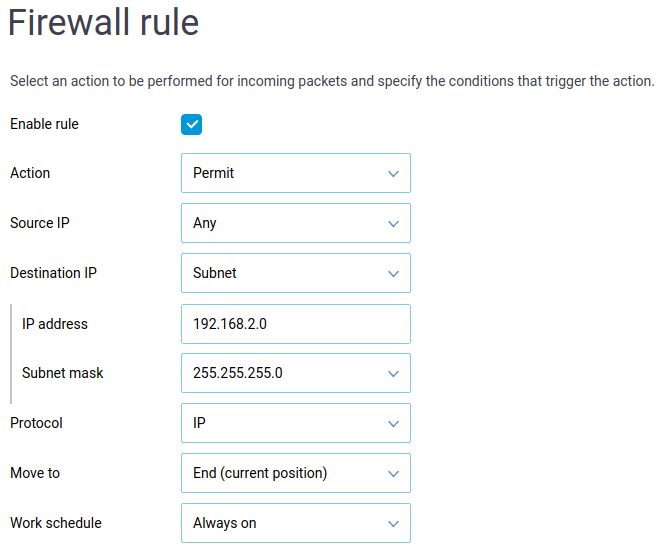

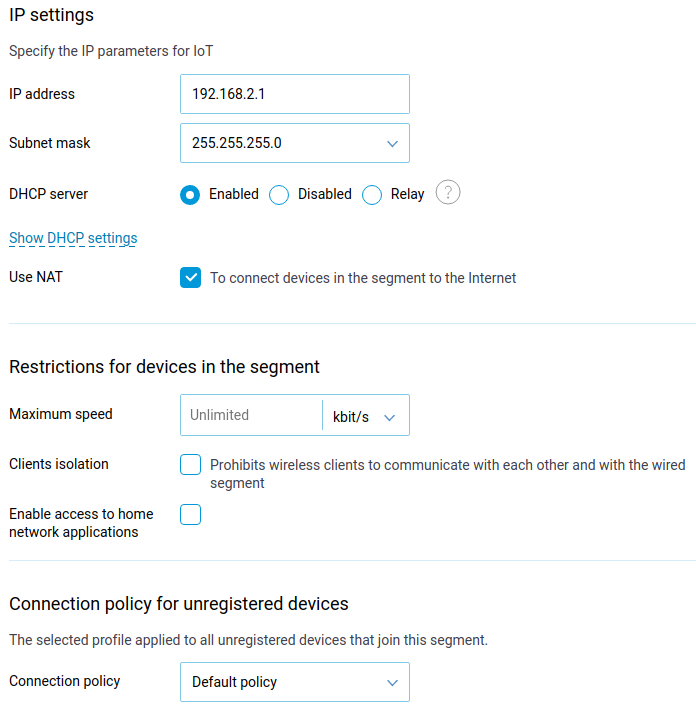

Дополнительный сегмент IoT настроен по этой статье https://help.keenetic.com/hc/ru/articles/360005236300-Сегменты-сети по первому способу - 1. Рекомендуемый способ. С помощью правил межсетевого экрана.
Правила добавлены и включены, NAT в сегменте IoT включен, но такое ощущение, что клиенты в разных сегментах "не видят" друг друга. В сегменте IoT находятся лампы освещения. При этом Apple HomeKit не видит ни уже добавленные лампы, ни добавить новые не может (не находит). Телефон, подключенный в сегменте IoT, не имеет доступа к HDD, подключенному к кинетику в домашнем сегменте. Кроме того, он даже выхода в интернет не имеет, хотя NAT в сегменте IoT включен. Пинг из Home в IoT и в обратную сторону есть.
В чем может быть проблема? Как гарантированно проверить доступность друг для друга клиентов из разных сегментов при такой схеме?
self-test ниже.
