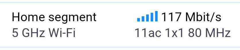

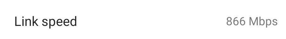

Giga (KN-1010) | 2.13.A.5.0-2
Перешел на KN-1010 и сразу заметил, что скорость соединения WiFi-клиентов на странице deviceList практически никогда не совпадает с той, что отображает у себя сам клиент.
Вот один из примеров. Так скорость показана в вебе роутера:
А так на смартфоне:
При этом увидеть 867 Mbps в вебе роутера почти невозможно, пусть хоть расстояние между роутером и клиентом для этого оптимальное.
Почему это сразу бросилось в глаза? Потому что на Ultra II эти показатели совпадали на роутере и на клиенте, и в пределах помещения, где стоит модем, в вебе конкретно для этого клиента почти всегда отображалась скорость соединения 867 Mbps. Прошивка на Ultra II тоже драфт с новым вебом.
В новых устройствах KN- изменилась логика отображения скорости соединения? Или есть другое объяснение (например, такое, что роутер и клиент показывают скорость соединения от себя в другой конец, поэтому они могут быть разные)? На Ultra II все выглядело логичнее, потому и вопросов не вызывало.
self-test ниже, если он чем-то поможет.
P. S. Чтобы предотвратить ненужные вопросы, речь именно о скорости соединения, а не о реальной скорости передачи.

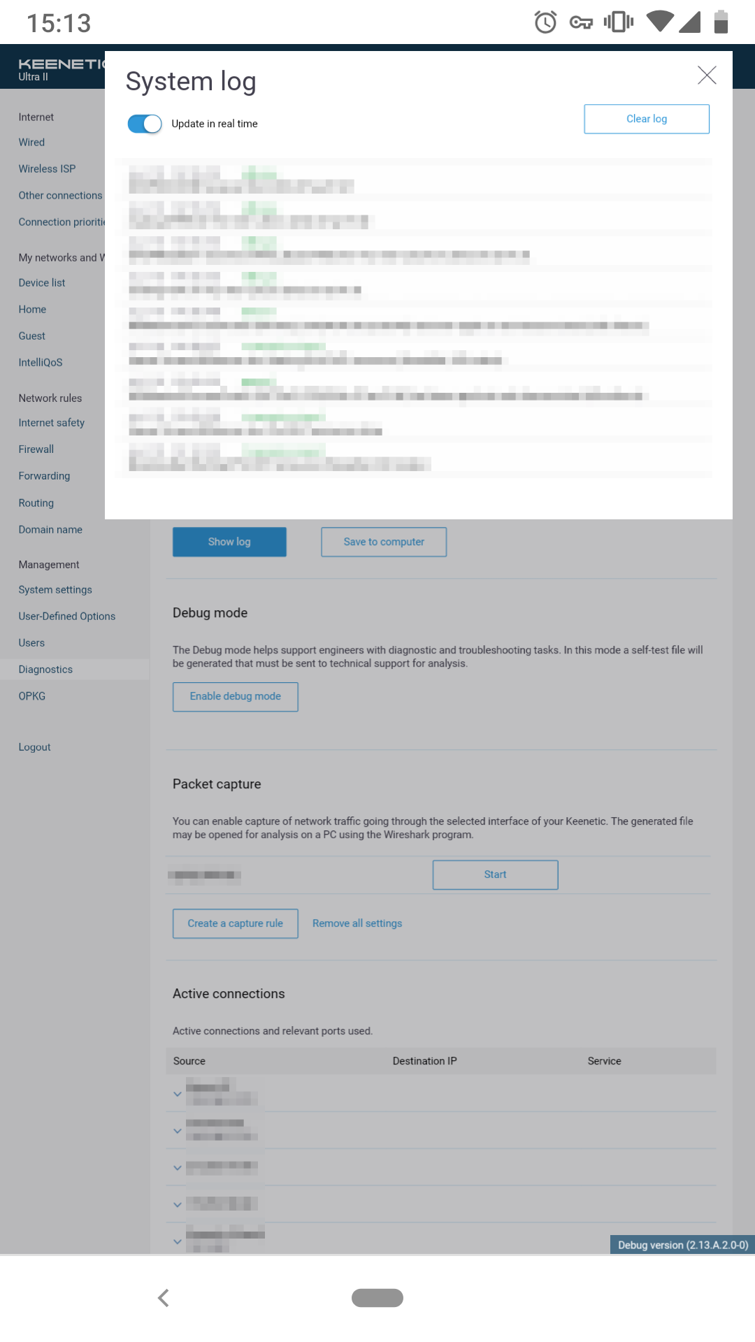

Keenetic Ultra II | 2.13.A.2.0-0
@eralde просьба расширить по вертикали окно системного журнала на всю длину. Сейчас оно даже половины экрана не занимает, и это очень не удобно. Скриншот ниже.

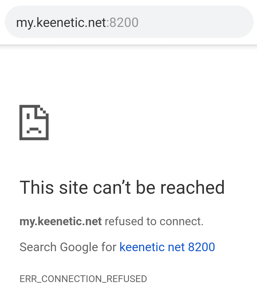

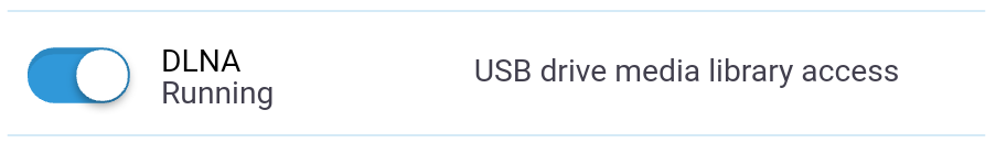

Keenetic Ultra II | 2.13.A.1.0-2
Вот уже много обновлений подряд после первой загрузки недоступен DLNA-сервер. При этом в разделе Приложения переключатель в положении ВКЛ, но по факту никакие из устройств сервера не видят, на порту 8200 прошивка тоже не отвечает. Простое передергивание переключателя или повторная перезагрузка решают проблему. Такое наблюдается только при первой загрузке после обновления, при обычной перезагрузке проблема не повторяется. Сегодня после обновления снова повторилось, снял self-test, прилагаю ниже.
UPD. Дополню про self-test. Когда обнаружил, что DLNA недоступен, передернул переключатель в настройках DLNA, сервер сразу стал доступен (поэтому в логах он будто запустился как положено). Затем сохранил self-test.
