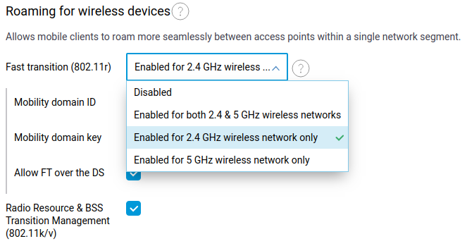

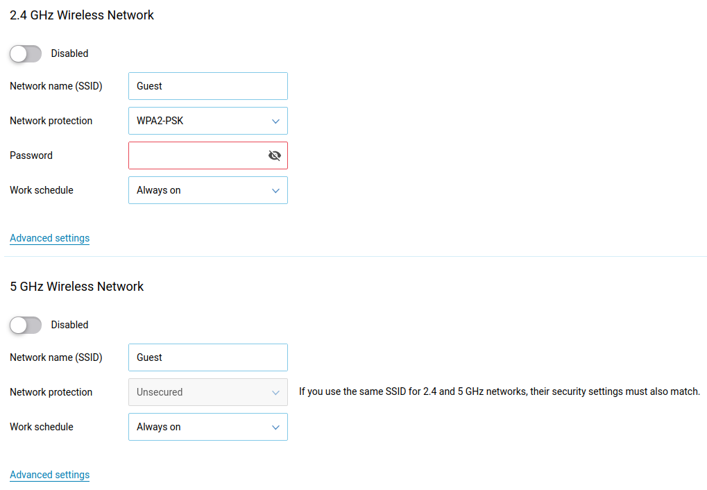

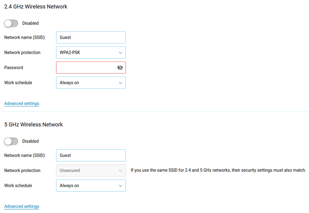

Если выставить в гостевой сети открытую Wi-Fi сеть и сохранить, то при перезагрузке страницы настроек они сбрасываются на следующие:
При этом в настройках 11r отсутствует режим для обоих диапазонов:
и он появляется после выбора любого из имеющихся режимов и сохранения:
self-test для понимания остальных настроек ниже.

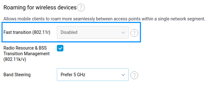

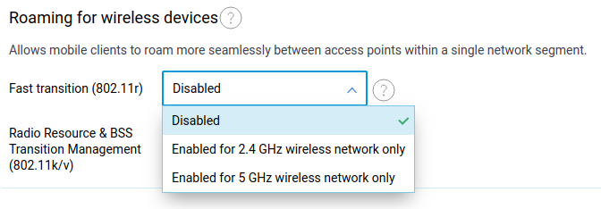

На следующих типах настройки Network protection настройка Fast transition (802.11r) становится полностью недоступна для включения:
WEP, WPA-PSK, WPA-PSK + WPA2-PSK, WPA3-PSK, OWE
Дропдаун становится таким:
В то же время, на этих типах (всех остальных) управление 802.11r доступно:
Unsecured, WPA2-PSK, WPA2-PSK + WPA3-PSK

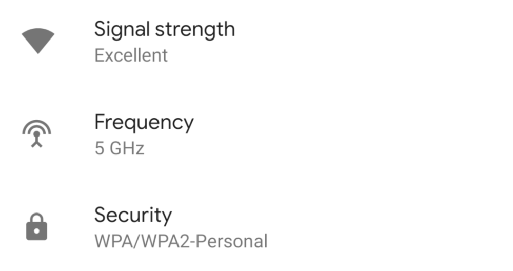

Кроме того (возможно связано с тем, что описано выше), если выставлен тип аутентификации WPA2-PSK, клиент (Pixel 3, Android Q Beta 2 Patch 1) сообщает, что тип защиты WPA/WPA2-Personal. Но это, возможно, проблема/особенность клиента.
