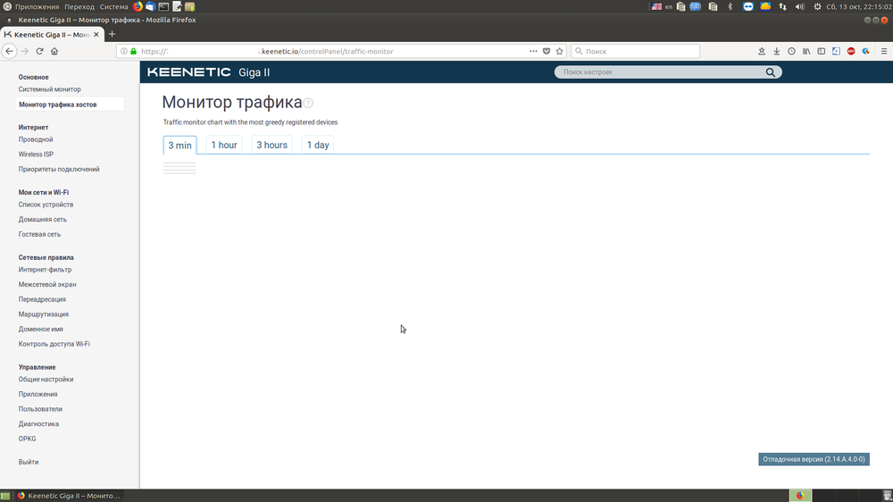

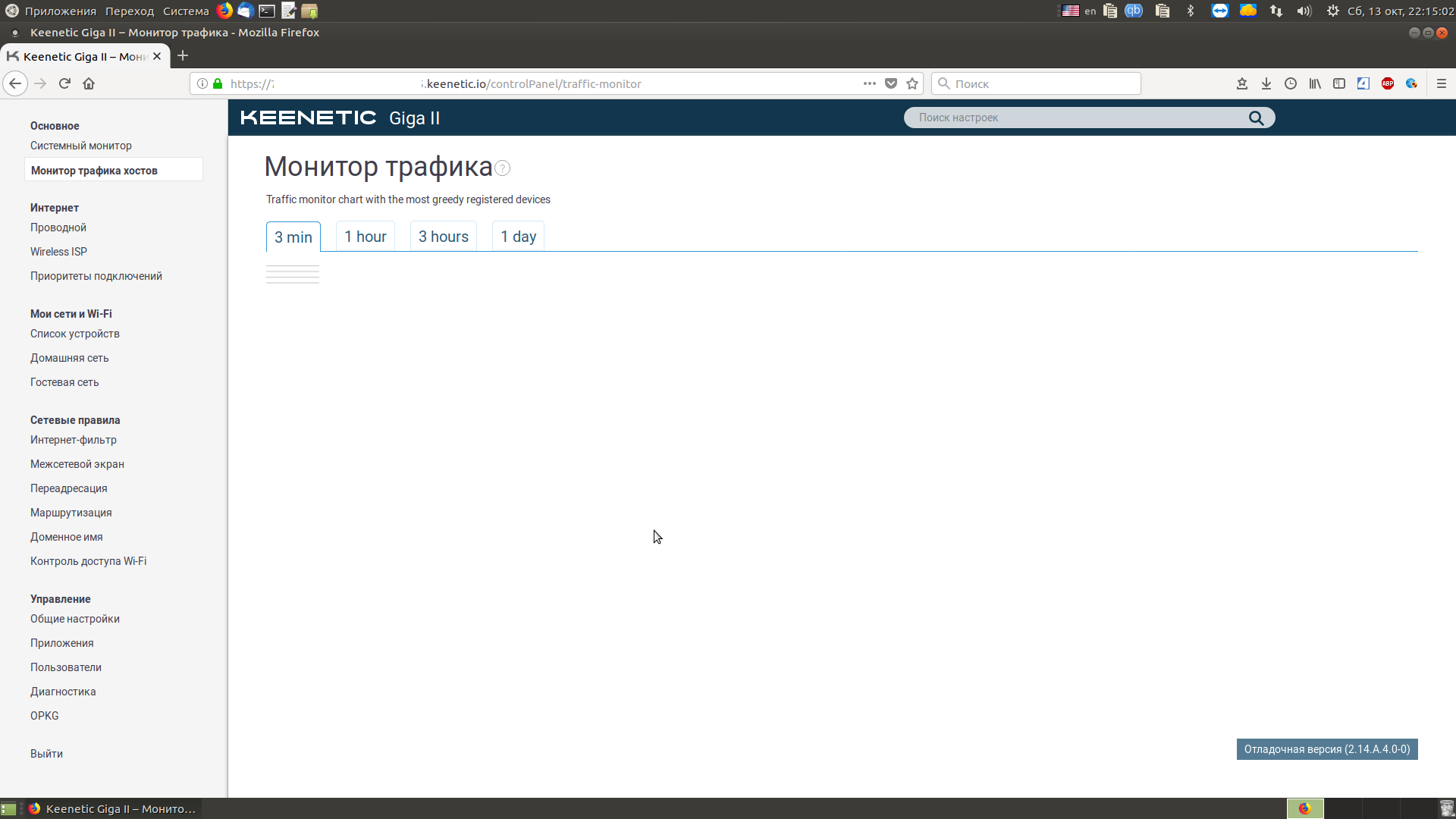

  8. 1 час назад, vasek00 сказал:
    Я так понимаю это скрин монитора трафика. Он у меня не работает. Но скорость двух каналов складывается, что видно в самом торренте. У вас что-то как-то вяло складывается, либо второй канал дохлый.
