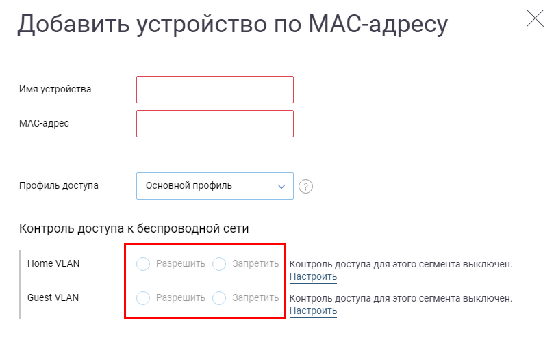

В 02.11.2018 в 14:54, Senya сказал:
Это глюк (косяк) прошивки или версия 2.14 не подходит под мой старый роутер?
Когда добавляли устройство, что указали в Контроле доступа к беспроводной сети? Данный блок отвечает за mac access-list. Можете проделать еще раз, и если записи mac access-list не появились, сообщите @eralde.
Исправлено в версии 2.14.A.4.0-4.

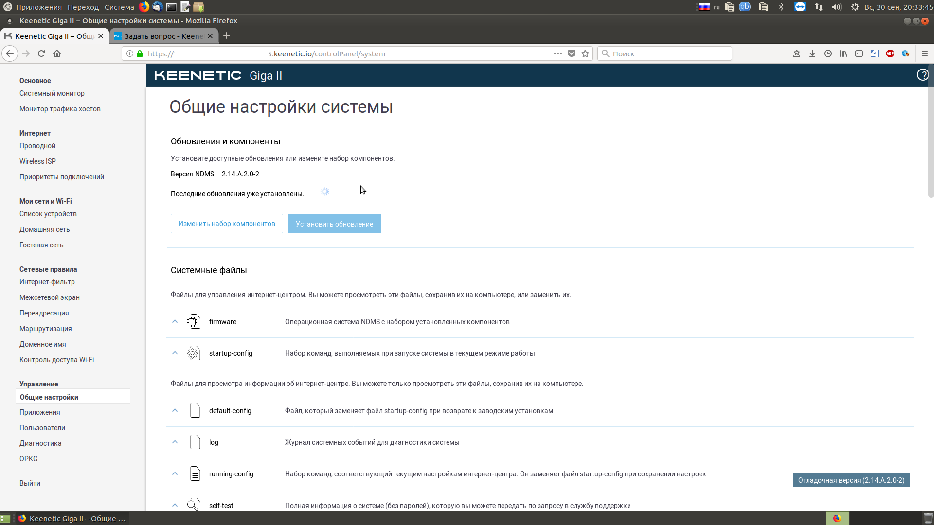

В 30.09.2018 в 20:35, Kiborg_Man сказал:
После обновления на 2.14.A.2.0-2 идёт бесконечный обновления и висит предложение установить обновление, установка обновления из cli не помогает.
Исправлено в версии 2.14.A.4.0-1.
