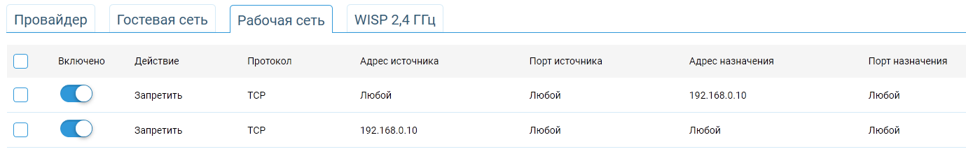

  6. 1 час назад, biospb сказал:
    в правиле на внешнем интерфейсе?
    а как тогда ограничивать доступ к 80 порту самого роутера?
    попробовал сделать правила на внутреннем интерфейсе - пофигу.  фаервол как бы ничего не делает.
    просто жесть какая то. простейшие вещи, которые можно сделать на бытовых роутерах 10 летней давности, на современных не работают. прогресс однако. зато почти работает бесшовный роуминг.
    я уже начал скучать по клавистерам с прошлой работы, где можно было реализовать все что угодно.
    На внутреннем надо через cli, из веб настраиваются правила идущие в роутер а не из него.
    На почитать
    https://help.keenetic.com/hc/ru/articles/360001429839
    https://help.keenetic.com/hc/ru/articles/214471785-В-каких-случаях-следует-использовать-правила-переадресации-портов-и-межсетевого-экрана-
