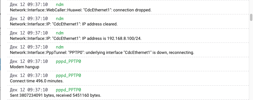

    Всем добрый день.
    Накатил на Keenetic 4G III Rev. A delta-прошивку 2.13.C.0.0-4.
    В роутер воткнут модем Huawei E3372h в HiLink. Раз примерно в 8 часов вижу в логе такую вот бяку:
    Кто знает, куда рыть? Буду очень благодарен за помощь.
    попробуте через cli:
    interface  CdcEthernet1 usb wwan-force-connected

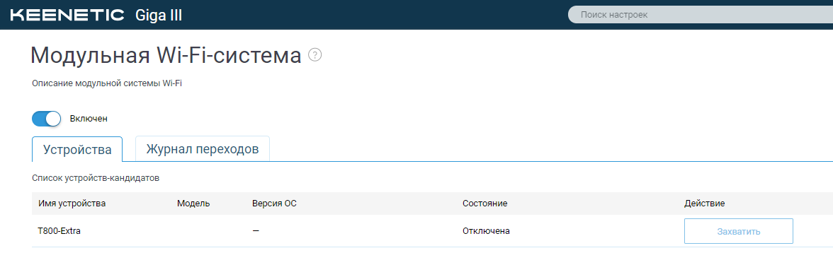

    Вопрос - почему только "по проводу"? Чем усилители не угодили? Они по вай-фай цепляются, но по сути же - та же точка доступа. Или у вас усилитель это идеологически отдельный тип устройства?
    Фишка в том что контроллер сам перенастраивает ведомые устройства(задумка вроде была такой.) а без провода их тогда руками надо будет подключать в любом случае. А тут полный плаг  plug and play.

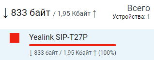

    Если запретить доступ в интернет для незарегистрированный устройств в "домашней сети", то устройства подключенные к "гостевой сети" отображаются как заблокированные, хотя настройки гостевой сети лишь ограничивают скорость доступа. Возможно логично было бы помечать устройства с ограниченной скоростью доступа не красным перечёркнутым кругом, а другим цветом? Например синим. Кстати перечёркнутый круг появился вроде после перезагрузки роутера. Изначально устройство в гостевой сети было помечено зеленым кругом.
    Это не дублирование, присмотритесь, разные протоколы
