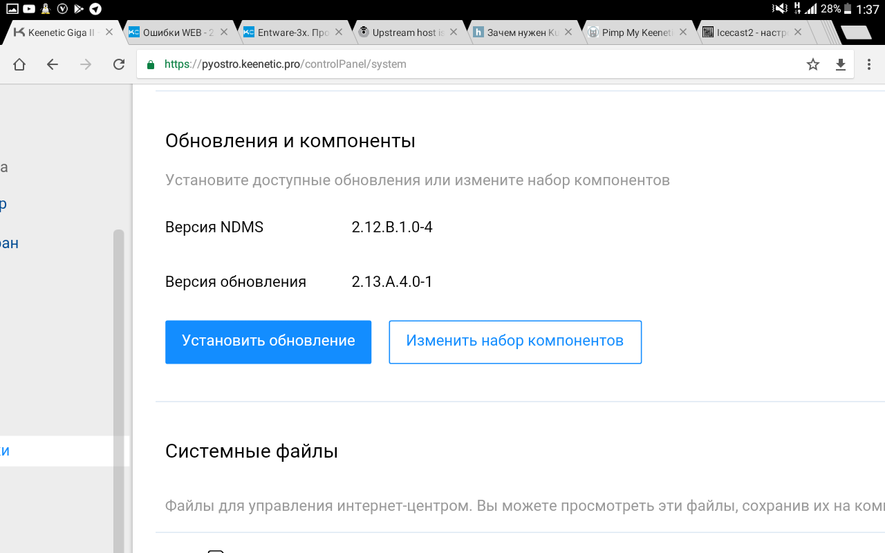

  1. 34 минуты назад, Митрий Пёстровский сказал:
    Ребята, так давайте ж уберём кнопку "изменить набор компонентов" - и НИЧЧЕГО НЕ ИЗМЕНИТСЯ! Всё равно их изменить нельзя! Ведь я не думал, что они неизменяются, хотя градусник показывал, что изменяются! Зачем глупого человека ещё несмышлёней делать - он и так ничего не понял. В чём же смысл этой магической кнопки "изменить набор компонентов"??? И чем она отличается от "установить обновление"?
    А вообще, мне кажется, господа, вы предлагаете принять объявленное мное недоразумение за осмысленную истину... Хотя такое поведение системы - НЕДОРАЗУМЕНИЕ!
    флешка в роутере маленькая(за исключением топовых), поэтому все компоненты в нее не влезают, кнопка используется чтобы создать(изменить) набор компонентов для сборки индивидуальной прошивки на сервере. кнопка же установить применяет результат сделанный в изменении набора компонентов.

  3. 9 минут назад, Митрий Пёстровский сказал:
    А, вот, фигушки! Не всегда, а недавно - между 3-4мя месяцами... Раньше, когда я галки ставил-убирал, компоненты динамически, без перезагрузки устройства, включались-отключались; индикатор внизу страницы показывал количество памяти, по которому можно было наблюдать, насколько тот или иной компонент объёмен! Да и, собственно, сами кнопки-то "установить обновление" и "изменить набор компонентов" никуда не делись!
    А ПАМЯТЬ-ТО НЕ РЕЗИНОВАЯ!
    то что вы раньше тыкали в старом интерфесе до нажатия обновить ровным счетом ничего не меняло(не отключало и не включало) это только настройка набора компонентов для последующего обновления прошивки. так было всегда.
    зы градусник внизу выдавал информацию с сервера обновлений по объему прошивки из выбранных вами компонентов после сборки ее в облаке.
    • Thanks 1

  5. 2 минуты назад, Митрий Пёстровский сказал:
    Доброй ночи.) Пока тестировал 2.12 и 2.13, выявил в обоих интерфейсах ранее не встречавшуюся "неисправность": в разделе ОБЩИЕ НАСТРОЙКИ СИСТЕМЫ > Обновления и компоненты - нельзя просто изменить компоненты системы (то есть отключить, включить / добавить, удалить) , система вместе с компонентами меняет версию NDMS!
    это нормально, любое изменение компонентов- это перепрошивка роутера на текущую актуальную прошивку.
    • Thanks 1
    • Confused 1

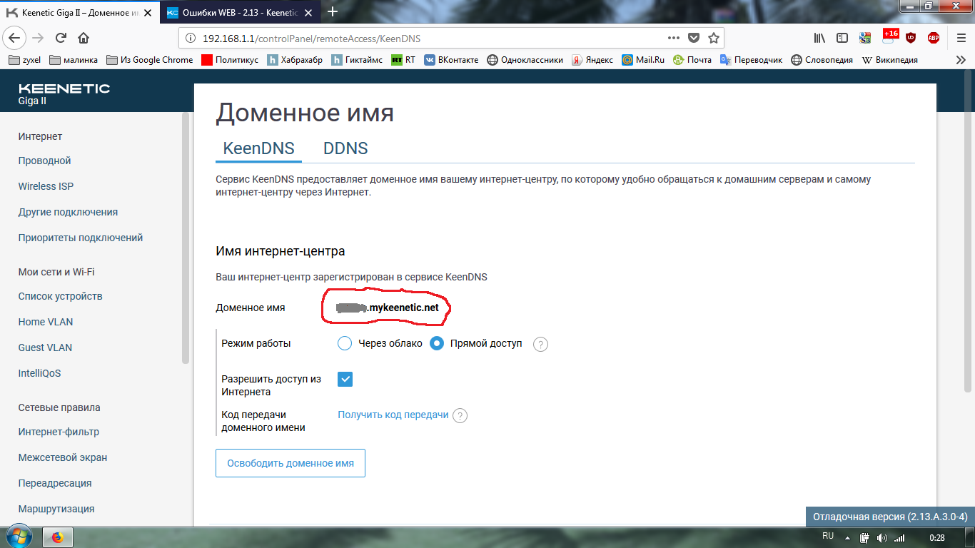

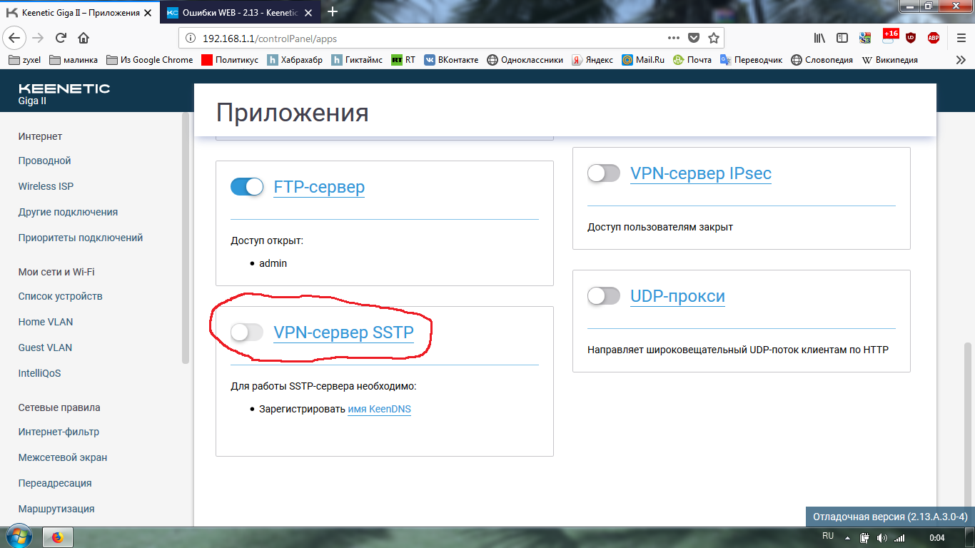

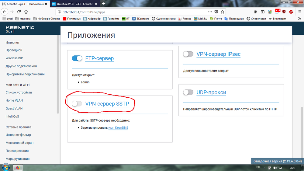

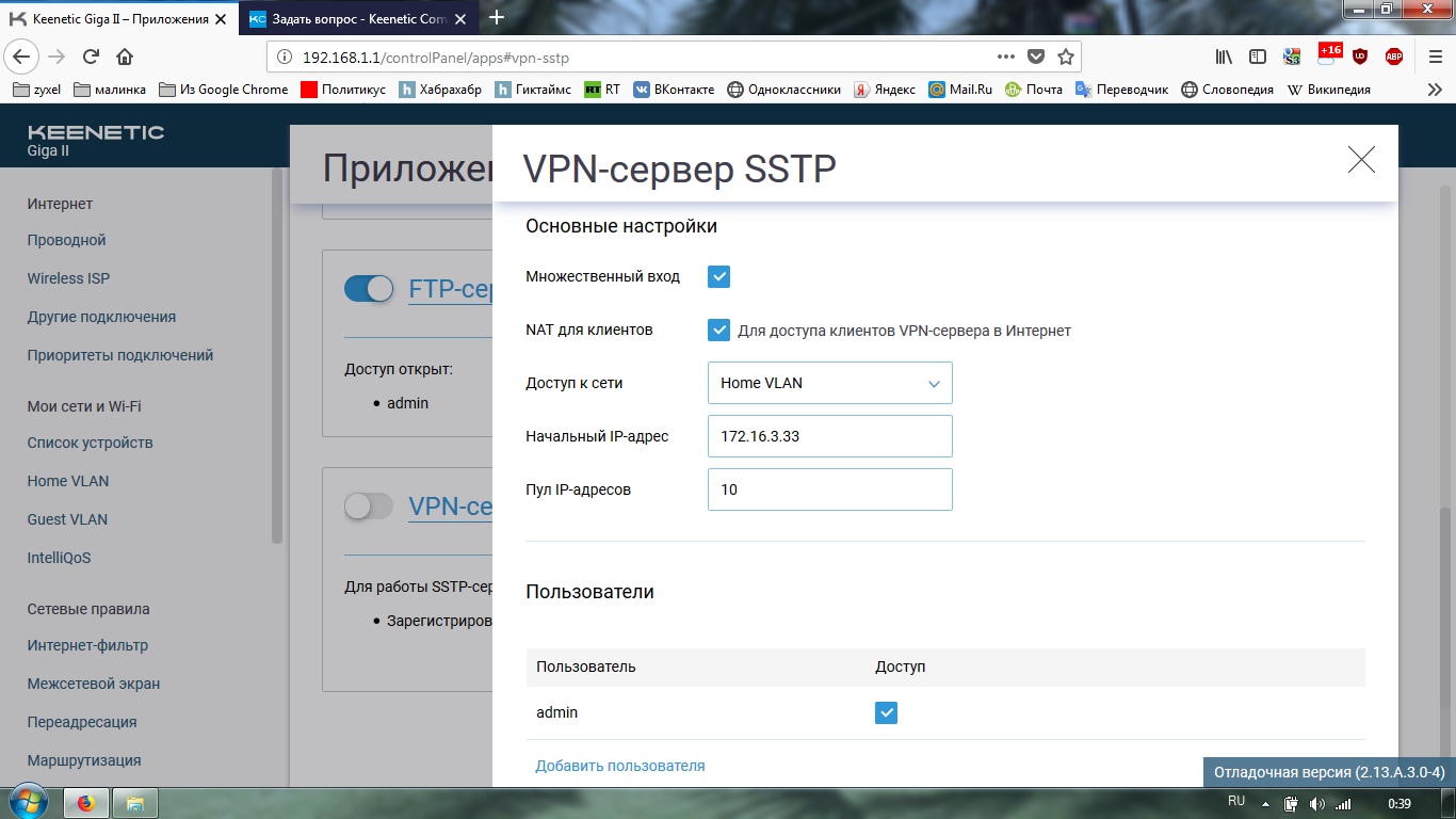

  10. 3 минуты назад, teuton сказал:
    У меня на GIGA 2 начиная с версии 2.13.A.3.0-1 кнопка включения SSTP не активна, при этом имя KeenDNS зарегестрировано, да и доступ открыт. Отчего так? И как исправить....подскажите.
    На имя нужен еще действующий ssl сертификат. для домена keenetic.net он автоматически не запрашивается.
    Или запрашивайте через консоль, или меняйте домен на link/pro

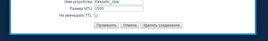

  13. 1 час назад, 4680864 сказал:
    В прошлых версиях ndms была очень удобная настройка — «Не уменьшать TTL» (в подключениях).
    В этом обновлённом интерфейсе я её не могу найти. Может она где-то есть, а я просто её не могу найти?
    Может быть есть возможность увеличить изначальный TTL подключившись по telnet'у?
    interface <name> ip adjust-ttl (inc | dec | set) ‹value›
    PS Читать документацию по cli очень полезно ;)
