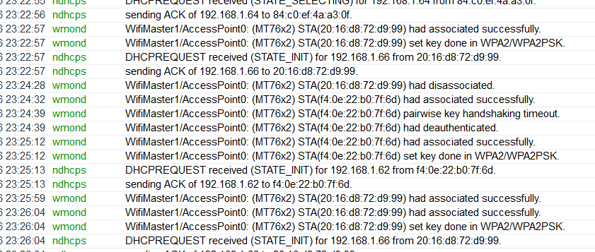

    В логах
    Скрытый текст
    Скрытый текст

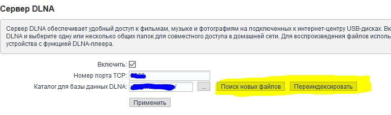

  13. 1. На украинской раскладке есть ошибка со ссылкой и описанием:
    2. В прошивке 2.11 при индексировании файлов DLNA пропал статус работы сканера файлов.
    Процесс идет, процессор загружен до 25% ULTRA II, но увидеть статус работы нельзя, а что грузит проц никто не знает :)
    Ранее в прошивках 2.09 и 2.10 была строка работы сканера, где показывало что идет работа над такими-то файлами
    Спасибо.

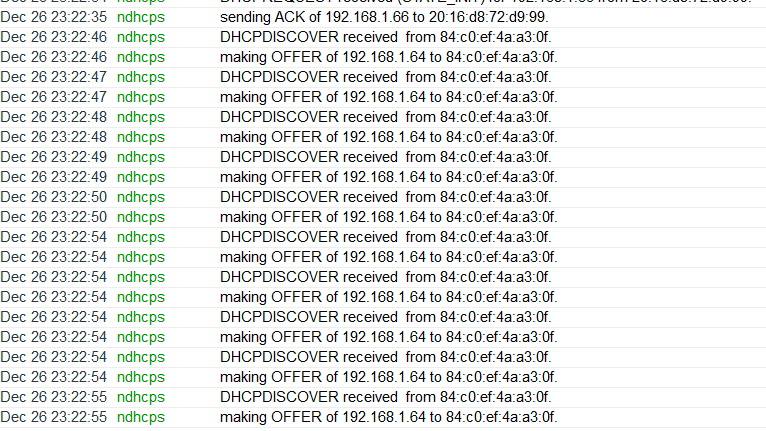

  14. В продолжение.
    Создаю 2 dlna
    Один на роутере
    Второй на компюторе под средством samsung dlna для тв
    Зайти с тв на любой dlna не могу.
    Сразу падает  wi-fi
    Жду когда перезапустится и та же ситуация
    Логи чистые
    Откатился на 2.09 все ок
