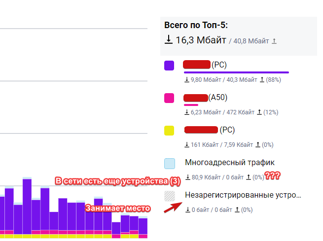

  2. В 17.03.2020 в 18:38, Si_Siska сказал:
    У меня дома, подключено 4 пк, тв, плойка и от 5 до 8 моб.устройств.
    Ограничивать в трафике нет необходимости так как все "свои" и всем "надо", но бывают моменты в "прайм тайм" кто-то начинает "качать" и это бъет по всем и сразу. начинается "нытье" и появляется необходимость кого-то временно ограничивать так как это самый быстрый способ решить проблему. При высоких нагрузках монитор  трафика за последние 3 мин "отваливается". (Скриншотов нет и с чем связан отвал не понятен и воспроизвести сложно.) В мониторе за час естественно того кто недавно начал качать что-то может и не быть, так как он еще не входит в топ 5 но мог бы, если бы не "незарегистрированные устройства", которым все равно в моих настройках НЕТ доступа к интернет. и бессмысленные многоадресный трафик, который не учитывает трафик "зарегистрированных устройств" не входящих в "топ5".
    Следовательно получается не топ 5, а топ 3. можно ли снять с них приоритет?! или добавить возможность убирать их из топ5
    Также если многоадресный монитор трафика должен учитывать весть трафик не входящий в топ, то он этого не делает. что он делает совсем не понятно (кроме как возможно считает трафик пингующих уструйств в доме видимые точки)
    про "отвал" при нагрузках:
    Трафик за 3 мин при нагрузках перемешивается список устройств не отображается. кликая по столбику устройства N1 в таблице выделяется устройство N2, случается очень редко, работу маршрутизатора не нарушает, восстанавливается при спаде нагрузок.
    Исправили отображение и сменился цвет на устойсвах:
    Скрытый текст
    • Thanks 2

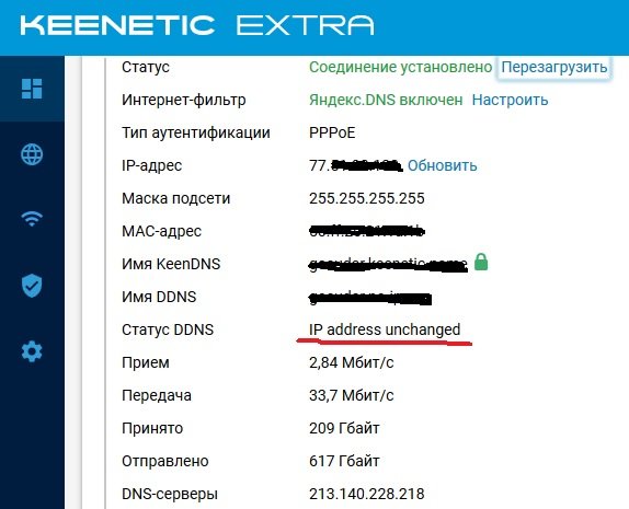

  5. 7 часов назад, gosudar сказал:
    Статус DDNS -> Недоперевод везде (любой статус)
    Я про то,что так было еще с версий прошивки 2.х
    Но я не против если будет на Русском языке.

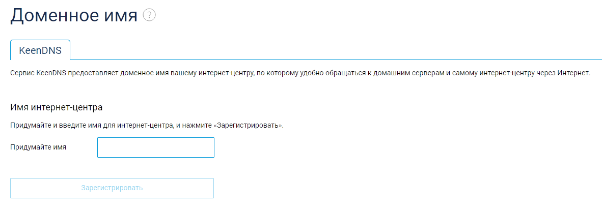

  7. Только что, metahor сказал:
      Показать содержимое
    Показывает будто его и не было никогда,предлагает новое регать.
    Перейдите со страницы на страницу. У меня как то было такое, помогло(а вдруг)
