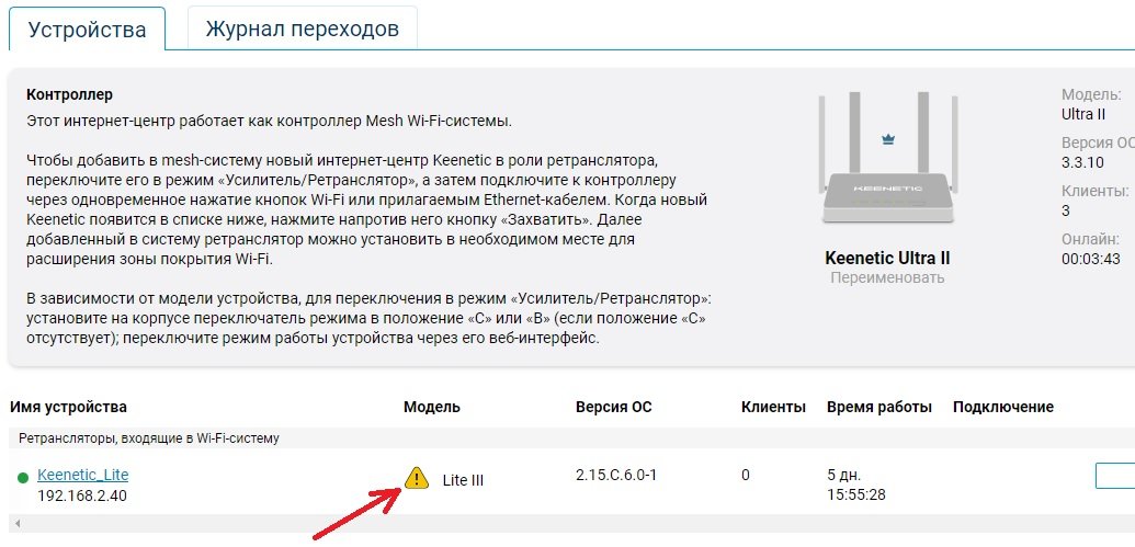

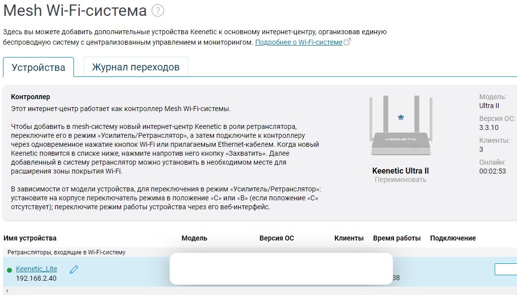

  4. 4 минуты назад, Vvlysov сказал:
    С версии 3.1 починить не можете. раньше было хоть чтото , а счас тайна белого окна 1546240825_11.thumb.jpg.7d517b1d1356703c917fb7033cad0612.jpg1581486183_22.thumb.jpg.4d551adacecfe1f7284cdadeb40fee69.jpg
    Что пишет, когда на жёлтый треугольник нажимаете?

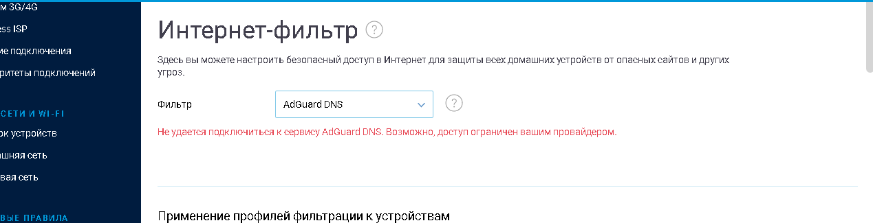

  10. 27 минут назад, vai73 сказал:
    Проблема на скриншоте. С яндекс фильтром работает, ну по крайней мере предупреждений таких нет. Провайдер ТТК. Прошивка 3.3.9.
    Здесь как бы осуждали:
    Цитата
