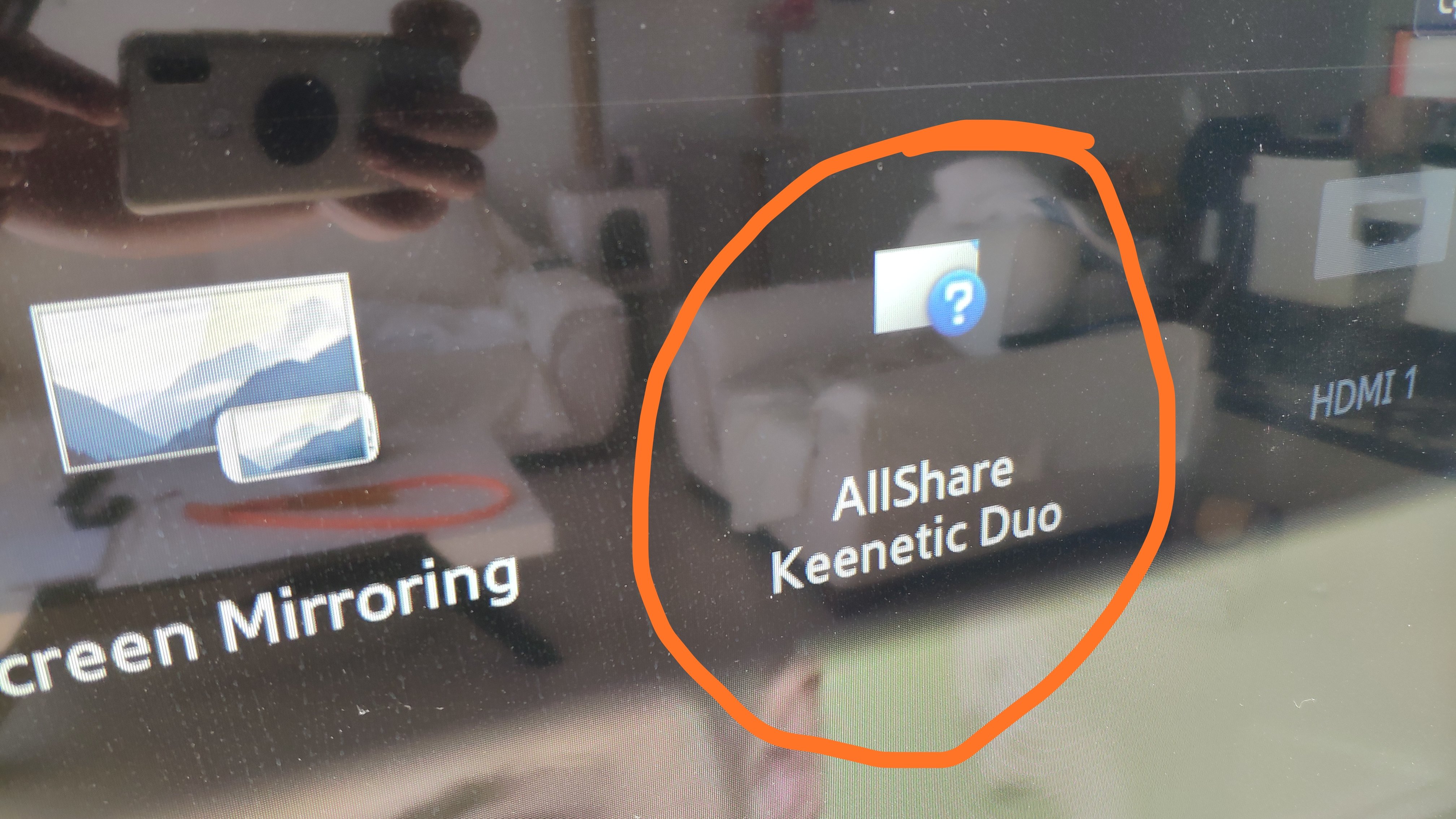

Похоже здесь немного все печально. Ответ тех.поддержки:
ЦитатаАндрей, проверили совещание с разработчиками и получили следующую информацию.
Изменять, подгонять размеры и отображение новой иконки для каждого хоста (ТВ) не предоставляется возможным. Решения проблемы, на данном этапе, пока нет.С уважением,
служба поддержки!____________________________________________________________________________________________________________________________________________________
То есть будем жить так как есть?
Боюсь, что да. Возможно будет поднят вопрос на совещании по поводу отката, как было раньше, но опять же, это мало вероятно.
С уважением,
служба поддержки!Не трагично. Но печально.
