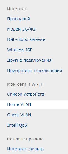

@eralde обратил внимание на вашем скрине "Домашняя сеть", "Гостевая сеть". У меня эти пункты меню по английски. Прошивка 2.12.B.0.0-2. С чем это может быть связано.

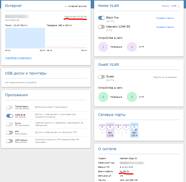

Замечено на 2.11, но на на 2.12 думаю поведение такое же. После некоторого времени простоя в открытом состоянии главная страница нового интерфейса приобретает такой вид. Обратите внимание на то, что время работы меньше чем время подключения. При этом отсчет времени продолжается. После обновления страницы значения приходят в норму.
2

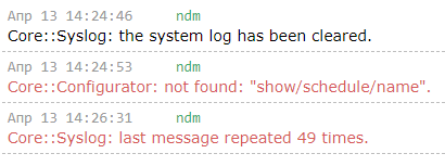

@ndm, @Dmitry TishkinНаблюдаю баг с высокой загрузкой ЦП при навигации по новому интерфейсу.
1. Открываем главную страницу нового интерфейса. Загрузка ЦП около 1%.
2. Переходим на какую нибудь другую страницу интерфейса. Я пробовал на Home VLAN,Интернет-фильтр, Межсетевой экран. Возвращаемся назад на главную, загрузка ЦП в около 25-30% и не снижается со временем.
3. Обновляем в браузере главную страницу, загрузка ЦП приходит в норму 0-1%.
У кого 2.12 проверьте у себя.
18 минут назад, MDP сказал:
У меня лог чистый...
В проводные подключения в новом вебинтерфейсе заходили? Оставьте эту вкладку открытой на пару минут, а затем посмотрите лог.
4 минуты назад, enpa сказал:
@Sfut пробовали делать Ctrl+F5?
Если сделать
system log clear system reboot
будут сыпаться данные записи в логе?
Да. У меня скрин как раз и приведен сразу после включения роутера и очистки лога.
Стоит зайти в "Проводные подключения" в Новом вебе как в лог с интервалом в 3 секунды начинает валиться красным:
Core::Configurator: not found: "show/schedule/name".
до тех пор пока не выйдешь из "Проводные подключения".
В 2.11, понятно, что никто править уже не будет, но в последующих сборках надо поправить.
