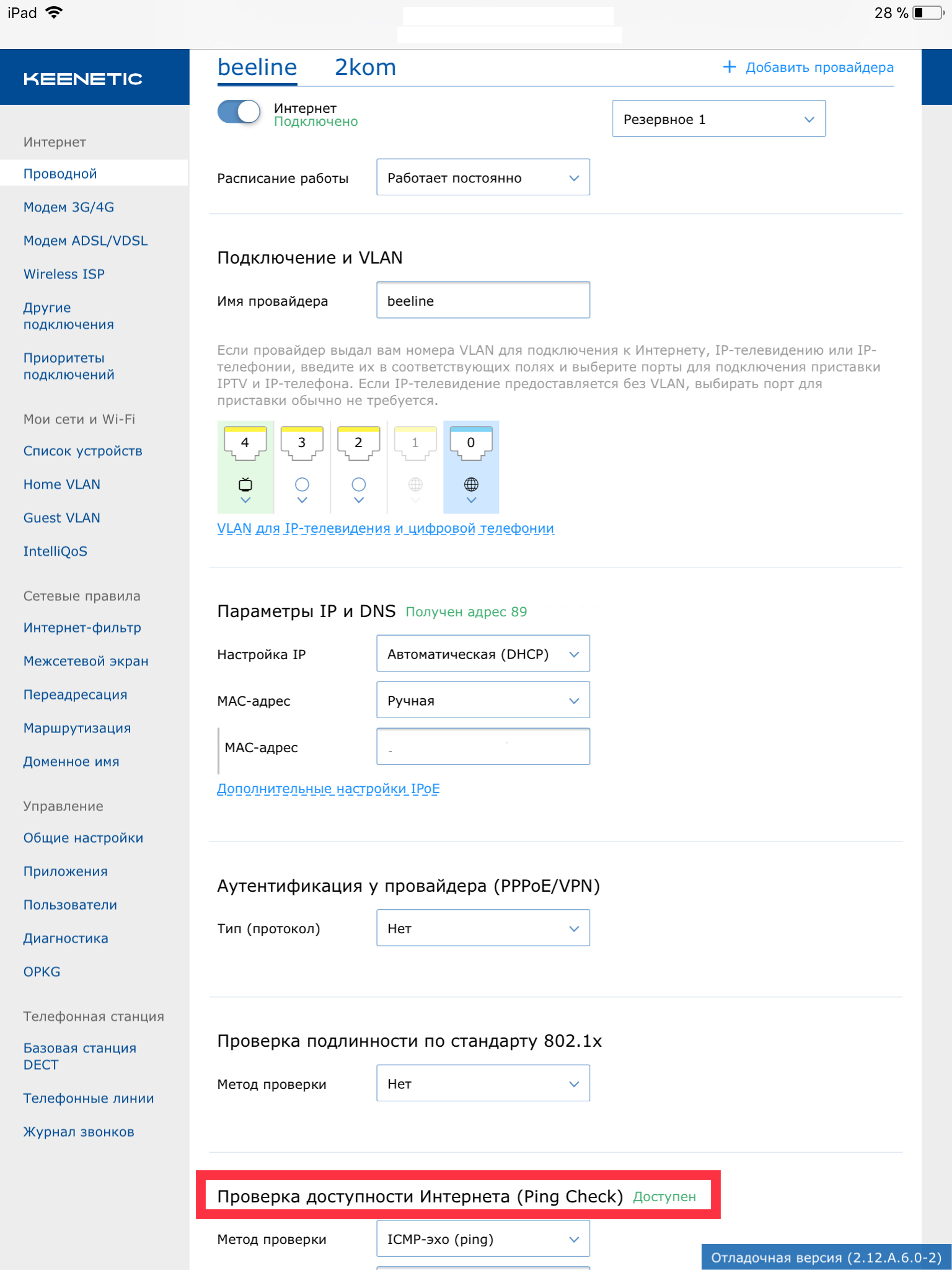

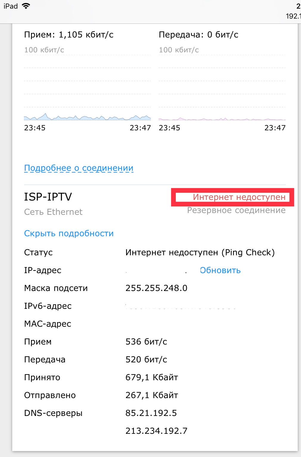

  1. После обносления на 2.12.A.6.0-2 у резервного провайдера на главной странице перманентно светит статус «Интернет не доступен» хотя на странице проводных подключений все гуд и интернет на самом деле есть.
    Скрытый текст
    • Thanks 1

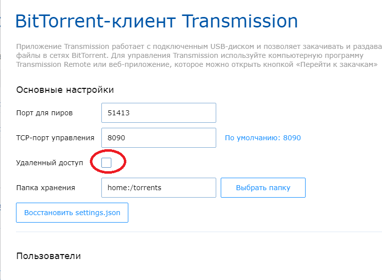

  6. 2 минуты назад, Mamay сказал:
    Откликается - это прям на порту 8090 спрашивает логин-пароль?
    Совершенно верно.
    Точнее у меня изначально стоял менее стандартный порт я его в переадресации пробрасывал, но сегодня после сбоев пчилайна удалось перейти на IPoE, отказавшись от vpn и тут я совершенно случайно заметил, что правило проброса в переадресации выключено, а торрент при этом доступен.
    Поменял порт на стандартный 8090, естественно не ставил галку доступ из вне, и о чудо, по порту 8090 сразу откликается из вне. В связи с этим и вопрос, у кого либо еще воспроизводится? или это локальный глюк.
  7.
    Заметил странное поведение торрент клиента, если в настройках не стоит галка удаленный доступ, клиент все равно откликается из вне, даже если в межсетевом экране повесить запрещающие правила.
    Это у меня локальная проблема? или у кого то еще автоматом пробрасывает?

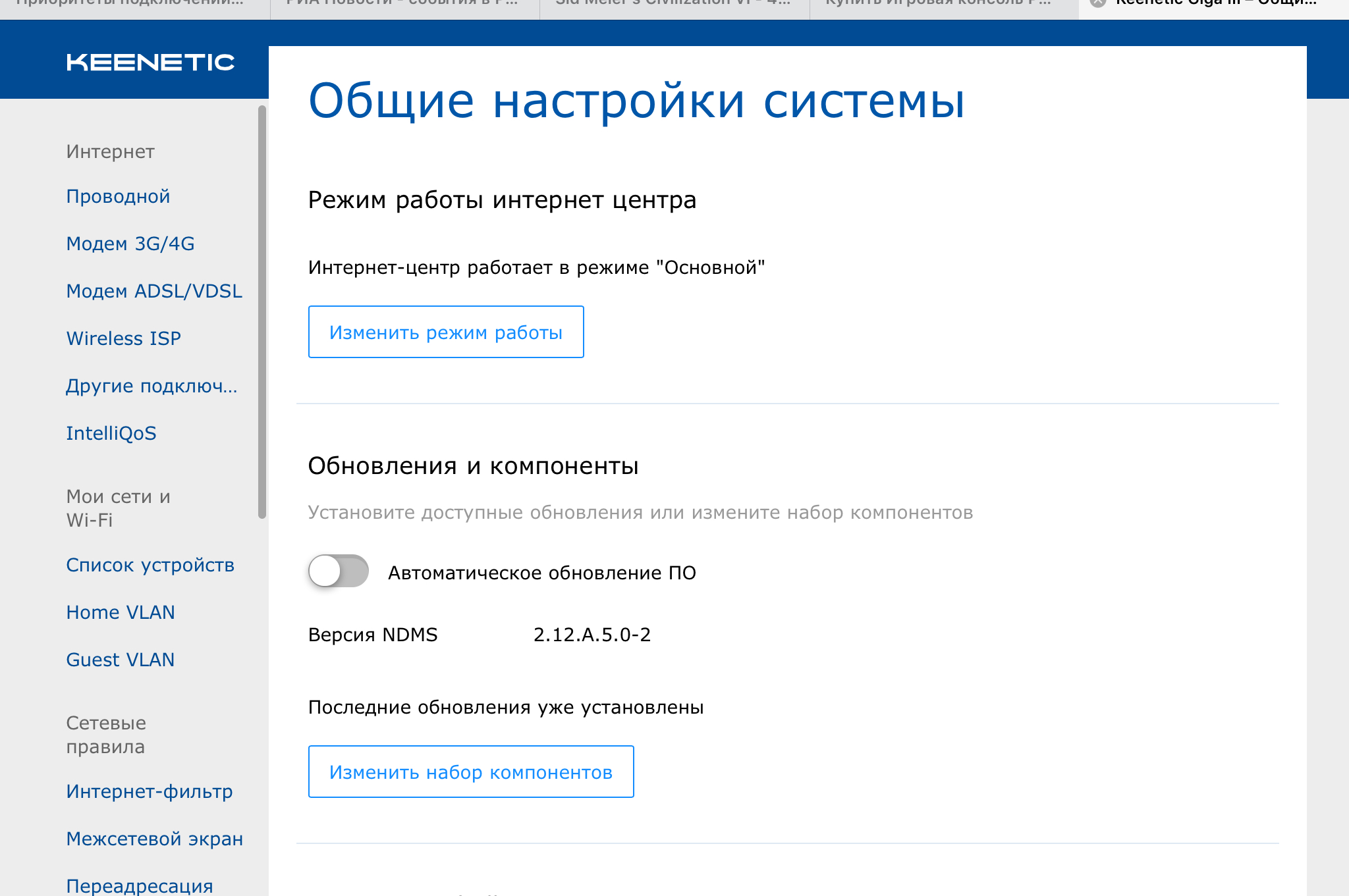

  8. Не стоило делать поспешных выводов.
    Повторно установил 2.12.A.1.0-1  + старый конфиг, после этого обновил до 2.12.A.2.0-0 и перезагрузил.
    Проблем с подключениями нет как в прошлый раз, хотя учитывая, что в прошлый раз когда обновлял, аптайм был более недели, все могло повлиять.

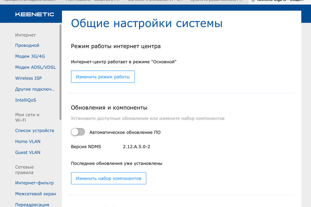

  9. Доброе утро.
    Перед сном поставил 2.12.A.2.0-0 на версию 2.11.A.9.0-0, перезагрузил еще раз после установки и закрыл планшет, даже интернет не стал проверять.
    Утром выяснилось, расписание на светодиоды не применилось (обновлял уже когда оно действовало), т.е. лампочки всю ночь светили.
    Не было интернета ни на одном из провайдеров (оба серым цветом), 1-й билайн через VPN, 2-й 2КОМ по dhcp, принудительное отключение основного билайна не помогло, т.к. это было раннее утро и срочно нужен был интернет, снимать self тесты не было времени.
    Благо стоит скрипт на автоматическое сохранение opkg и прошивок с конфигами, сразу решил откатить на прошивку 2.11.A.9.0-0 (которая стояла ранее), не помогло, картина не изменилась, закинул конфиг от 2.11.A.9.0-0 и после перезагрузки все завелось.
    Прекрасно понимаю, что без self теста сообщение не дает полезной информации, но проверять реально не было времени. Проблема точно есть и я думаю, что в течении дня кто нибудь поймает похожие проблемы.
    UPD. Ерунду написал 2.12.A.2.0-0 я ставил на 2.12.A.1.0-1, а не на 2.11.A.9.0-0.  Написал не обратив внимания, а откатился получается на 2.11.A.9.0-0, даже не присматривался к версии, видимо не тот архив взял, нужная будет следующим числом, но это верну как домой доберусь.
    Но моя опечатка проблему не отменила, при обновлении на  2.12.A.2.0-0 с 2.12.A.1.0-1 инета не было на 2-х провайдерах, как смогу опять обновлю и добавлю self тесты.
