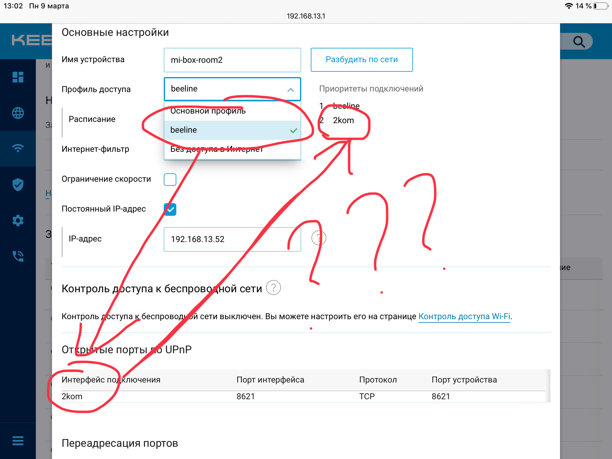

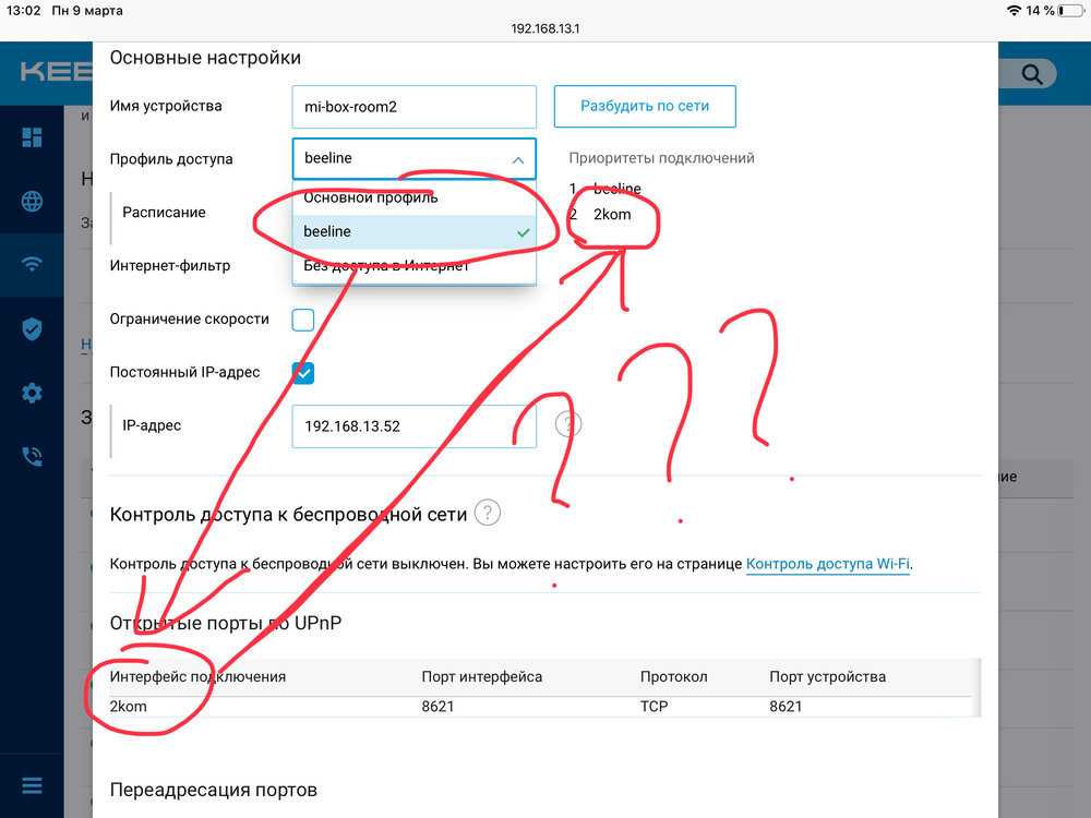

  7. Всем доброго дня!
    подскажите, нормально ли это поведение, когда устройству назначен конкретный профиль доступа (резервный провайдер в приоритете), а оно все равно поднимает подключение по UPnP провайдера по умолчанию?
    как подопнуть, что бы через резервный поднималось?
    желание такой работы банально, ace stream ругается на просмотр одного канала с 2-х устройств, ну и возникла мысль, пусть 1 приставка висит на резерве, но не тут то было(

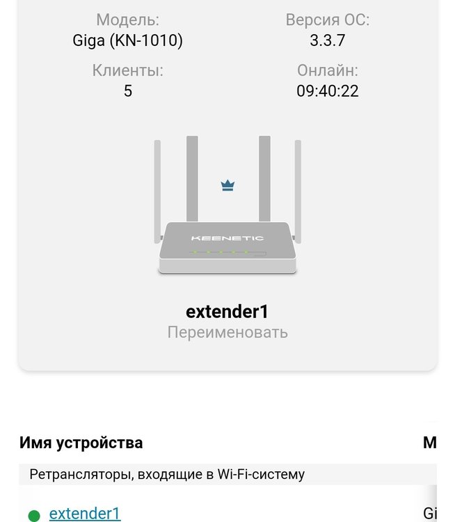

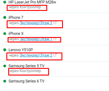

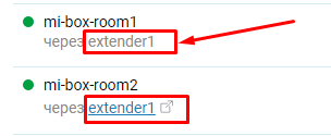

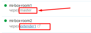

  8. @eralde если еще не забросили проблему, добавлю еще 1 сценарий, который воспроизводится легко:
    использую chrome (79.0.3945.130) подключаюсь к роутеру по KeenDNS, версия ОС 3.3.10
    1. на вкладке "Wi-Fi система" проверяю имя (или переименовываю если имя слетело) контроллера в "master"
    2. переход на вкладку "Список устройств" и удаляю регистрацию у одного из устройств.
    3. несколько секунд ожидания и на этой странице у всех устройств которые были подключены к контроллеру (master) подпись подключения меняется на имя экстендера.
    4. переход на вкладку "Wi-Fi система" и вижу, что имя у контроллера поменялось на имя экстендера самопроизвольно.
    т.е. я ничего не меняю в имени, только удаляю регистрацию у любого из устройств и через несколько секунд информация на странице сама меняется с заменой имени контроллера.
    При регистрации устройства происходит тоже самое.

  10. Наверняка все, что описывал ранее взаимосвязано, но на всякий случай добавлю еще 1 сценарий, когда имя контроллера заменяется на имя экстендера.
    iPad, safari, на вкладке Wi-Fi система задаю имя контроллеру, далее перехожу во вкладку Список устройств и удаляю регистрацию у одного из устройств, потом снова его регистрирую и сразу на этой вкладке у устройств, которые были подключены к контроллеру и подписаны серым цветом наименование контроллера получает имя экстендера.
    если вернуться на вкладку wi-fi система можно убедиться, что у мастера присвоено имя экстендера.

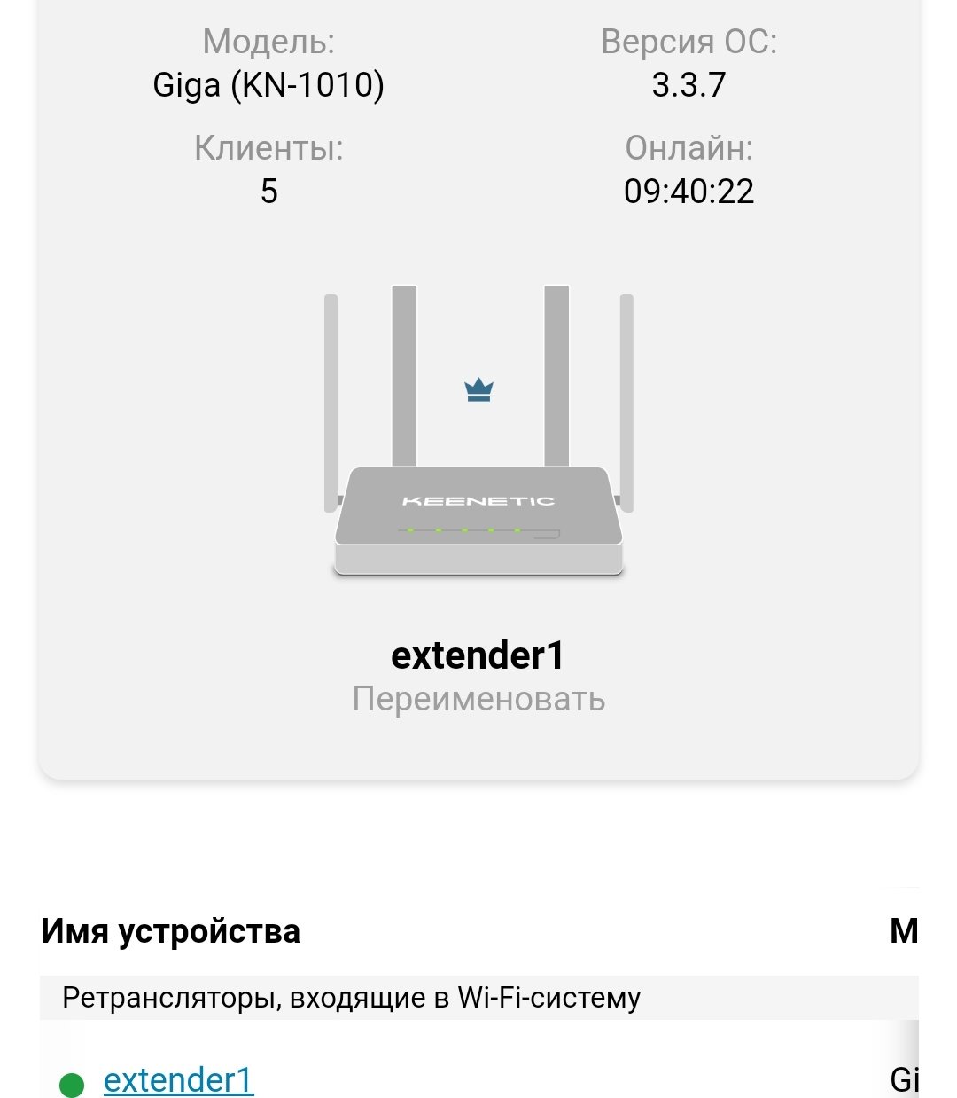

  11. @eralde еще при одном сценарии слетает имя у основного контроллера.
    iPad (2017) iOs 13.3, safari, захожу на вкладку Wi-Fi-система, меняю имя контроллера на ‘master’, далее захожу на вкладку “домашняя сеть», меняю тип защиты 2,4 ГГц сети (у меня разные сиды у сетей) на WPA2-PSK + WPA3-PSK, далее возвращаюсь на страницу «Wi-Fi система» и вижу как прогружая страницу имя у мастера само сменяется на имя экстендера.
    upd просто хождение по вкладкам с последующим заходом на вкладку Wi-Fi система, так же воспроизводит проблему на iPad, safari.

  13. @eralde удалось дурацкий сценарий воспроизвести, хотя может это и на других браузерах сработает.
    со смартфона mi 9 lite через хром захожу на вкладку "Модульная Wi-Fi-система", далее кликаю на главную страницу, потом на "Модульная Wi-Fi-система", далее перехожу на вкладку "Общие настройки" и отправляю в перезагрузку, но вкладку не закрываю.
    дождавшись загрузки процентов на этой странице авторизуюсь, автоматом кидает в раздел настроек, перехожу в "Wi-Fi-система" и вижу на месте мастера имя экстендера.
    P.S. дома это заметил без перезагрузок роутера, но ранее цеплялся к роутеру со смартфона и вкладка оставалась открытая.

  17. @eralde поторопился я с ответом, что все хорошо.
    Сейчас обнаружил, что имя опять слетело, но не знаю от чего, обнаружил по хром на android смартфоне
    Еще утром мастер назывался master
    Днем с работы подключался, тоже вроде норм было, но я проверил только 1 раз, остальное время с opkg ковырялся и не перепроверял
