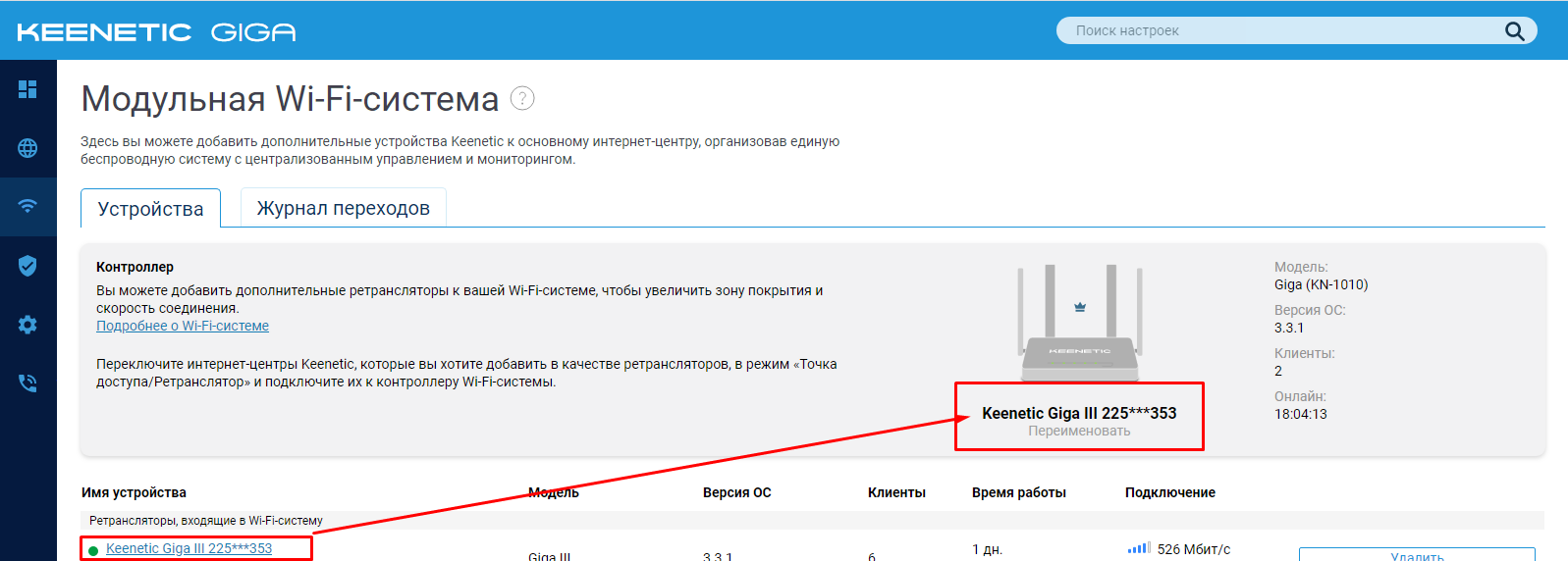

  1. 3 минуты назад, eralde сказал:
    Спасибо, я проверю.
    Дополню.
    Переименовал в Keenetic Giga 1010 сразу не слетело и на странице устройств отображало подпись нормально, но после перезагрузки все равно вернулось имя экстендера
  2. Заметил некоторую закономерность, если обновить страницу, после того, как переименовал, то значение экстендера прилетает.
    Если в имени есть знак "-", имя на значение экстендера слетает, к примеру если назвать Keenetic Giga KN-1010
  3. Добрый день!
    Кнопка "Переименовать" не отрабатывает, а точнее после изменения имени через некоторое время возвращает обратно и задает имя экстендера.
    @eralde это по вашей теме?
    может подскажете как корректно переименовать?

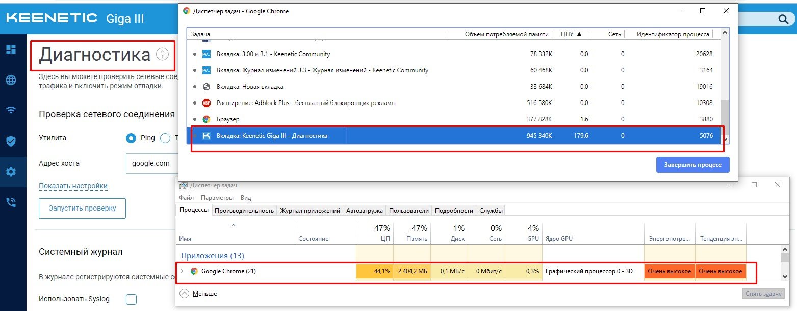

  4. Добрый день!
    Поиском не нашел, только мне так повезло?
    Версия ОС 3.1.6
    Вкладка "Диагностика" адски грузит браузер, заметил в Safari на iPad, но подумал, что мобильный браузер тупит и забил, а вот сегодня решил в хроме логи посмотреть и ситуация такая же.
    Именно эта страничка без всяких диагностик и журналов создает нагрузку, т.е. захожу на вкладку и получаю тормоза в браузере и нагрузку на CPU ПК.
    Скрытый текст

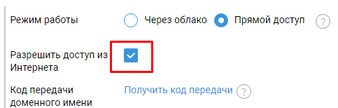

  17. 7 часов назад, Le ecureuil сказал:
    А до этого он уже был? Пытался обновиться?
    По идее уже через час можно пробовать снова.
    Лучше это делать не перерегистрацией доменного имени, а через cli:
    > ip http ssl acme get <hostname>
    Нет, ранее сертификат не получал.
    Спасибо за команду, сертификат получил.
    Не знаю связано или нет, но заметил, что после перезагрузки dns записи (прямой доступ) некоторое время «прыгают» между основным и резервным провайдером, т.е. если во время перезагрузки делать в винде на другой площадке nslookup отдается ip то одного, то другого провайдера
    Не может ли из за этого сервис не отдавать запрошенный сертификат?

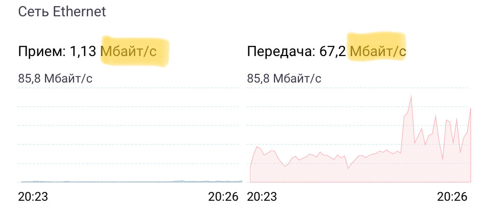

  19. 5 часов назад, AndreBA сказал:

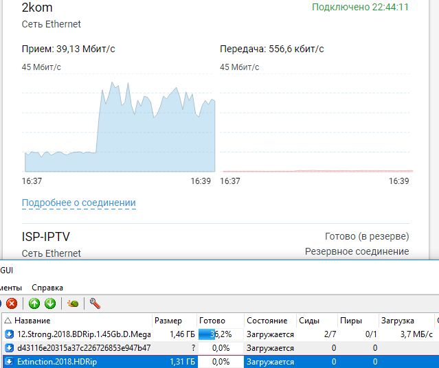

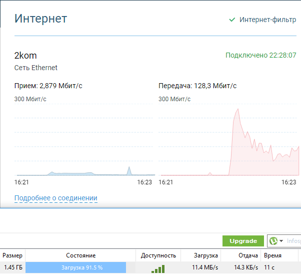

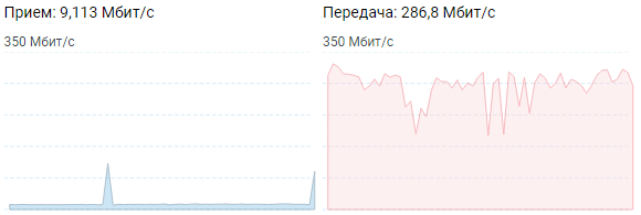

    Где то такое уже встречал. Вот:
    Странно(а может и нет), но у меня все нормально и на GIGAIII и на Giga (KN-1010).
    У меня нормально отображает, когда качает сам роутер, а вот если с компа качать, то графики меняются местами.
    Если это как то влияет то провайдера подключено 2.
    Вот свежий пример:
    А вот когда сам роутер качает, такой проблемы нет
    • Thanks 1
