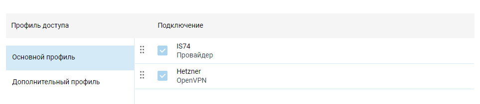

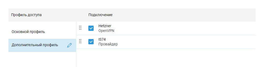

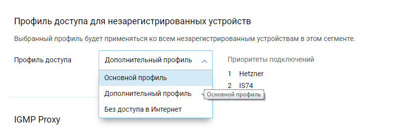

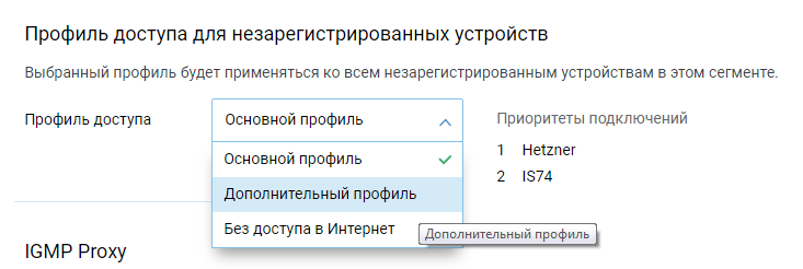

  3. 1 час назад, I2M сказал:
    В сегментах в профилях доступа неправильно отображается приоритеты подключений
    И там и там приоритет одинаковый, хотя в основном профиле, он обратный.
    Спасибо, идет в копилку исправлений по разделу про профили. Пока руки не дошли, но мы все поправим.
    • Upvote 1

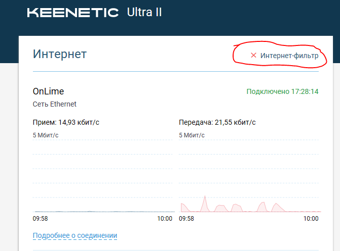

  4. 1 час назад, JBIRUS сказал:
    А нельзя вместо крестика рядом с "Интернет- фильтр" нарисовать что-то другое. Или тумблер типа ON - OFF.  А то как открываешь веб, так сразу на глаза попадается красный крест. И ощущение, что какая-то неисправность :)
    Беда в том, что если выключить выбранный "Интернет-фильтр", то у веб-интерфейса потом нет возможности узнать, что именно он был выбран.
    В планах есть идеи как это можно исправить.
    Наверное, можно сделать так, чтобы вы этом случае для устройств, которым не назначены отдельные профили, (+ все незарегистрированные) выбирался вариант "Без фильтрации".
    Если такой вариант подходит - имеет смысл создать тему в Развитии.

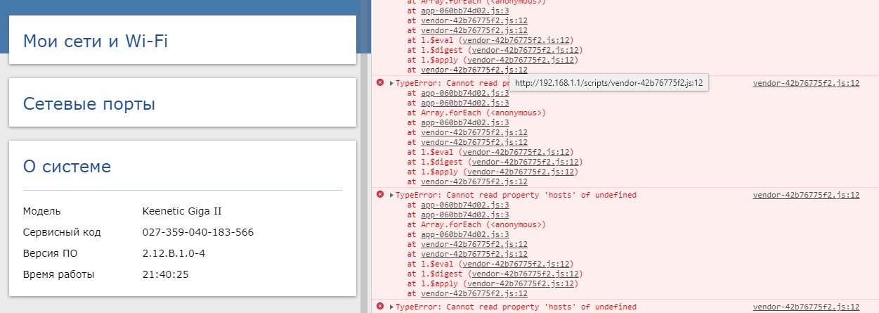

  6. В 28.06.2018 в 10:35, Andrey Korolev сказал:
    "Мои сети и Wi-Fi", "Сетевые порты" пустые почти всегда, иногда после загрузки работает, но потом опять пустые.
    Я пробую воспроизвести проблему -- не получается.
    Напишите, пожалуйста
    - какая у вас ОС
    - какой браузер (Chrome/Chromium/Opera)
    - как вы заходите в веб-интерфейс:
        - из локальной сети (IP или my.keentic.net) (с устройства, подключенного проводом или по wifi)
        - или через KeenDNS/DDNS)?

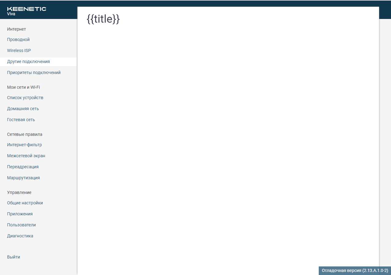

  7. 2 часа назад, sokol2007 сказал:
    Доброго времени суток.
    Keenetic Viva1.2.13.A.1.0-2, self-test скрытым постом. На 2.12 так же было.
    Другие подключения {{title}}
    Принято. Ждите фикс.
    Спасибо!

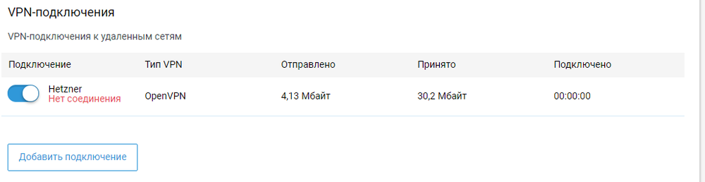

  8. 57 минут назад, I2M сказал:
    @eralde Если отключить ISP, а затем снова включить, OpenVPN так и не стартует, приходится отключать и снова включать OpenVPN, только тогда повторно идет подключение.
    Считаю, что это некорректное поведение.
    В логах идет постоянная ошибка
    write to TUN/TAP : Input/output error (code=5)
    Июл 4 21:01:25 OpenVPN0
    О подобных ошибках лучше сообщать @ndm или @Le ecureuil

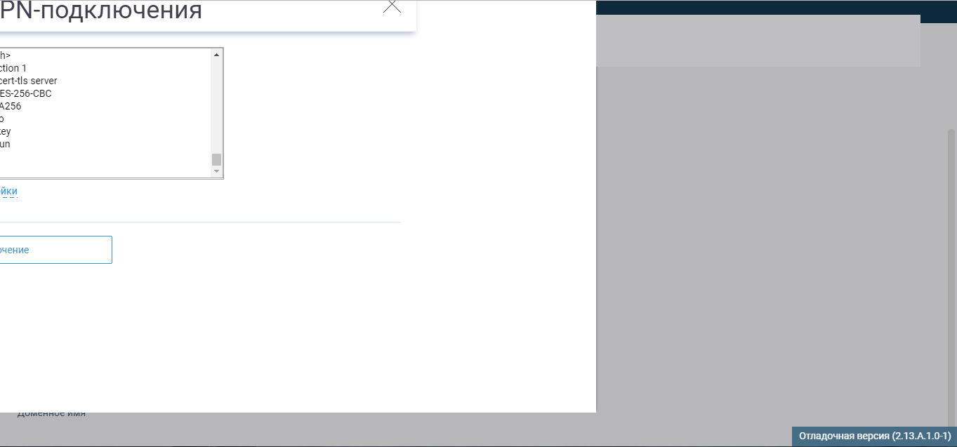

  9. В 02.07.2018 в 17:10, I2M сказал:
    Если зайти в Другие подключения - Выбрать или создать новое подключение OpenVPN и в окне конфига зажать page down, то весь UI ломается.
    Надо чинить. Вы первый, кто о таком сообщил. Спасибо!
    • Thanks 1

  12. 2 часа назад, Andrey Korolev сказал:
    Как его выложить? Пытался сделать как ответ - сообщение удалили.
    Все в порядке, ваш self-test виден. Спасибо, мы займемся этой проблемой.

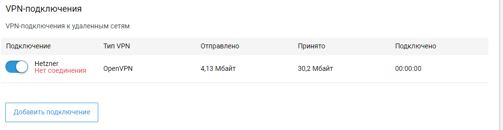

  13. 15 минут назад, r13 сказал:
    @eralde
    В других подключениях настроен OpenVPN клиент с опцией подключаться через ISP.
    Отключить эту настройку не удается, опция "поключаться через любое интернет-подключение" не сохраняется
    Спасибо, проверим и исправим

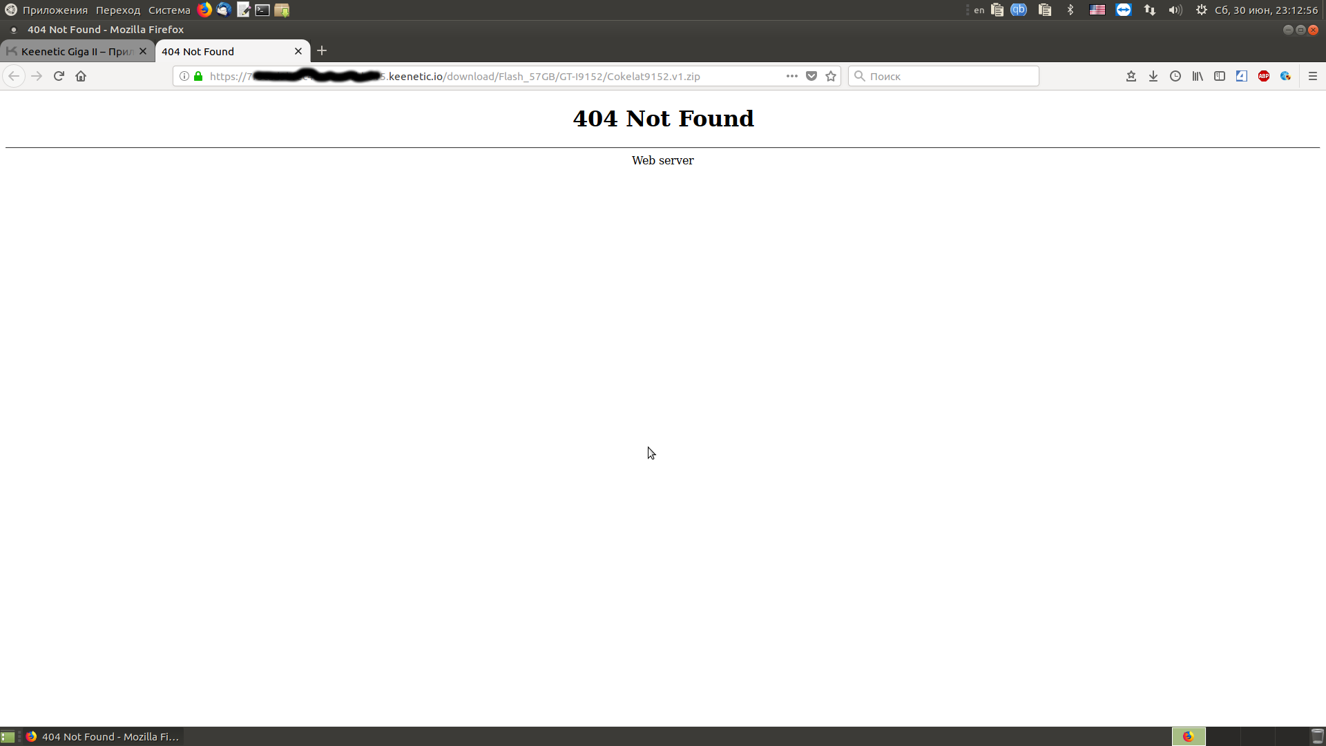

  14. 2 минуты назад, Kiborg_Man сказал:
    Да.
    1 минуту назад, r13 сказал:
    Тоже сохраняется. @ndm @eralde Возможно надо конфиг чистить?
    Сейчас наблюдаю что часть разделов смонтирована через метку раздела, часть смонтирована через id раздела. При этом например ссылка на закачку формируется на неверную точку монтирования
    Например:
    cifs
        share OPKG OPKG:/
        share OPKG_BACKUP OPKG_BACKUP:/
        share OPKG_SERVICE 3f84e8a6-6d18-48bf-af19-c6688764b5b5:
        share DATA ea76460c-1df5-416b-89e6-31709b1b9b7e:
        Ссылка же на раздел OPKG получается вот такой(через id раздела)
    https://my.keenetic.net/download/97153723-0d90-42a0-be49-e037b40360af/sbin/adduser
    ЗЫ Подозреваю что отсюда же растут ноги у не рабочего запуска OPKG при настройке через веб интерфейс
    Спасибо, будем разбираться

  16. 1 час назад, Andrey Korolev сказал:
    Выложите, пожалуйста, self-test.

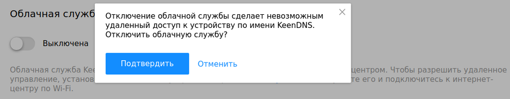

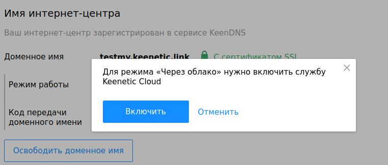

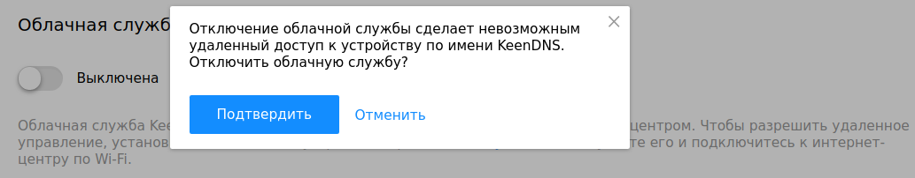

  17. 47 минут назад, enpa сказал:
    @Denis Puzankov не получится, т.к. служба 'cloud-control' (Keenetic Cloud) необходим для работы службы 'ndns' (KeenDNS):
    @Denis Puzankov в режиме Точки Доступа нет поддержки подключения Облачных клиентов (My.Keenetic).
    @eralde может дополнить описание для режима Точки Доступа, чтобы не было таких вопросов, как думаешь?
    Да, надо спрятать нерабочую таблицу, а переключатель оставить.
    • Thanks 1
