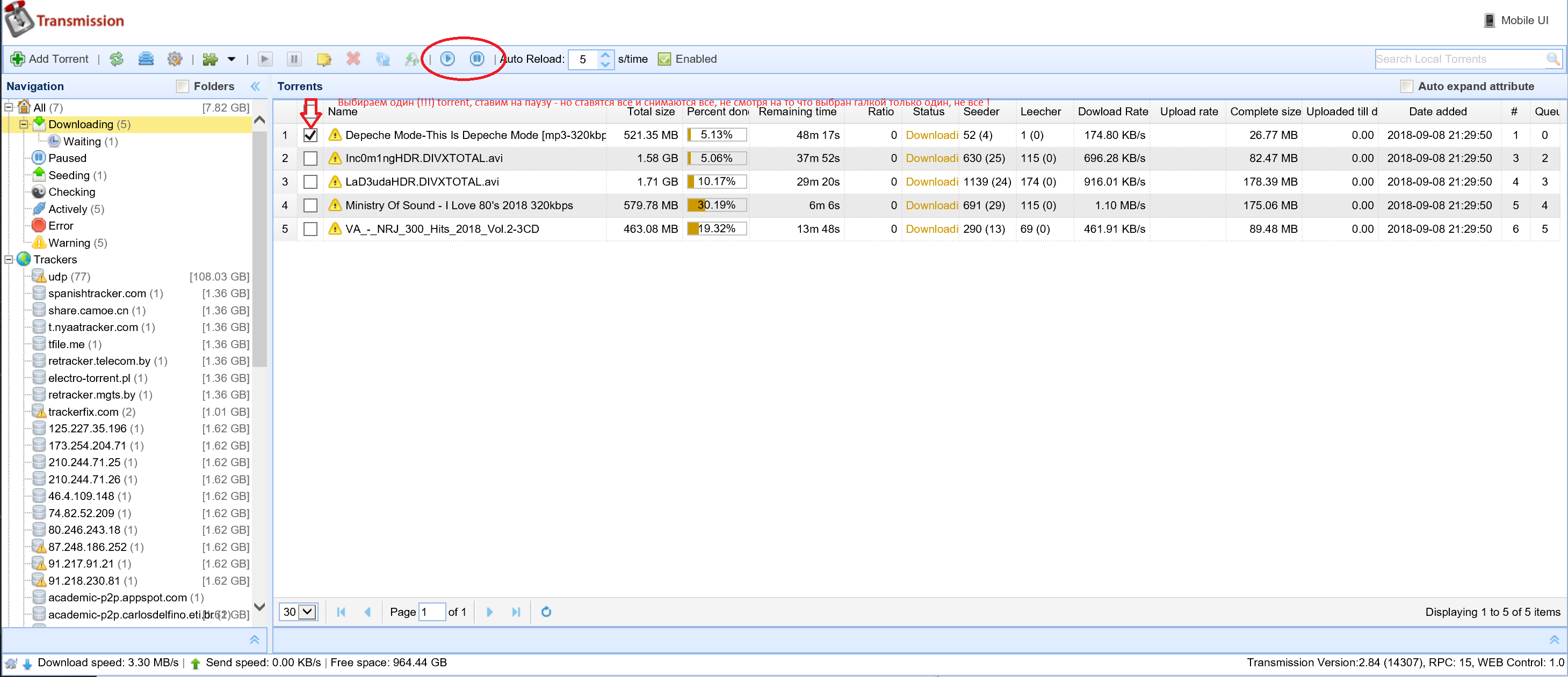

  1. Роутер Ultra II, Software version 2.13.B.0.0-2.
    Transmission плоховато работает с "классического" web интерфейса http://192.168.1.1/app/transmission/web/index.html , и честно говоря уже давно имеются эти проблемки. Раньше не обращал внимание, но сейчас накипело и решил пожаловаться ))
    1. Выбираем один (!!!) torrent, ставим на паузу - но ставятся все и снимаются все с паузы/на паузу всегда, не смотря на то что выбран галкой только один, не все !
    Условие выполняется при том, что используется "старый" Internet Explorer 11 последней доступной ревизии 11.228.17134.0 update 11.0.80 (KB4343205) и выбирается именно первый торрент из очереди, как на снимке ниже:
    Иногда у меня также при похожей схеме происходило, что когда выбираю первый торрент из очереди и удаляю его с удалением локальных данных, удаляются все или почти все, логику так и не понял, но сейчас не удается воспроизвести.
    Можете пожалуйста потестить это и поправить ?
    P.S. при удалении torrent из web интерфейса было бы и правильнее, если бы удалялся и сам torrent-файл из папки torrents, не только его resume файл из папки resume … А то замусоривается папка torrents и при новом включении из web интерфейса заново начинает закачивать ранее удаленные уже torrents… Сейчас я их просто вручную удаляю после закачки во избежание будущих ошибок.

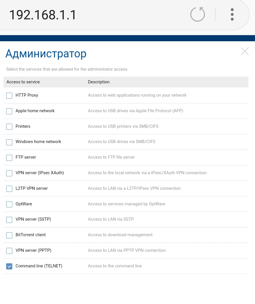

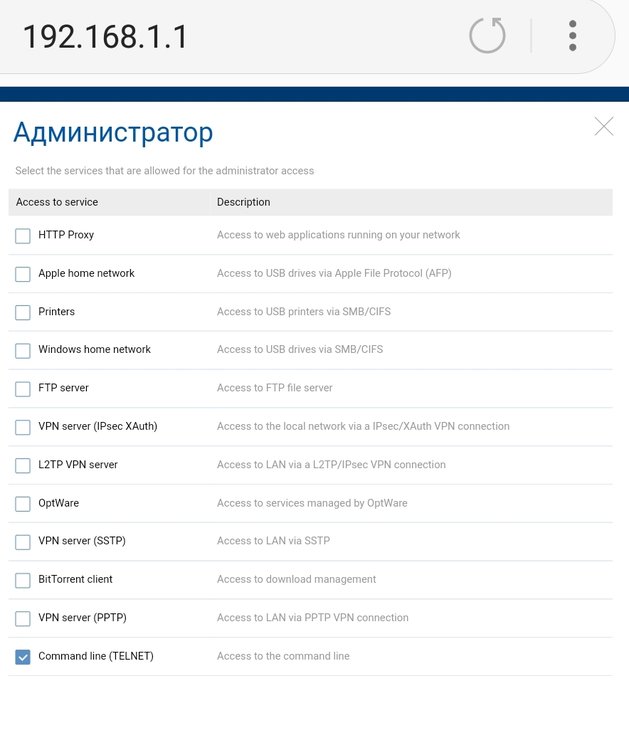

  4. В 2/3/2018 в 21:05, r13 сказал:
    admin есть всегда, и cli у него отобрать нельзя.
    В 3/3/2018 в 09:26, eralde сказал:
    Но я думаю, что эту часть интерфейса еще будем менять.
    Я бы его все таки в топку, этого админа, зачем я не могу отобрать у него права CLI, не ясно, когда у меня есть другой полноценный пользователь. Есть варианты сделать, чтобы у него можно было отобрать таки эти права? А то он у меня только ими и обладает :
