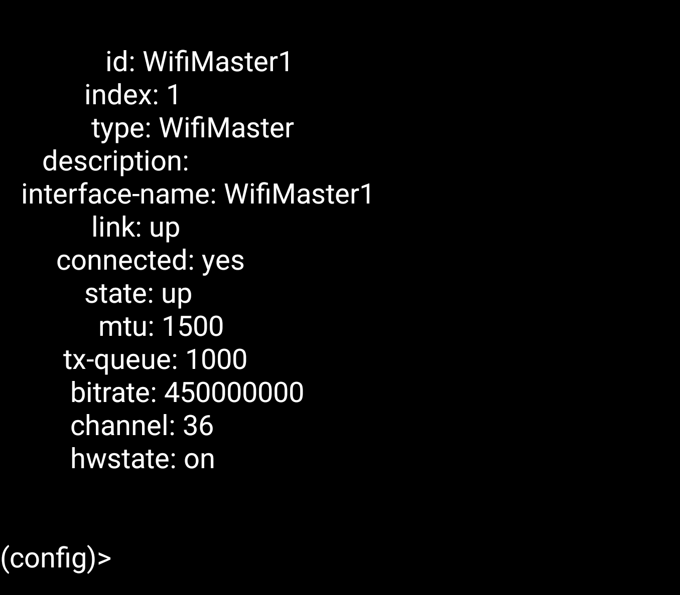

  16. 26 минут назад, Sfut сказал:
    На Giga3 не показывает.
    Да, счас залез через mibile CLI, не показывает:
    нужно покапаться в мануалах, можно ли через CLI это получить. Ведь веб Gui как то узнает это значение...
  17. 21 минуту назад, enpa сказал:
    (config)> interface WifiMaster1 power
     Usage template:
                power {power}
    (config)> interface WifiMaster1 power 100
    Network::Interface::Rtx::WifiMaster: "WifiMaster1": TX power level set.
    Потом может не помешает:
    > system configuration save
    Иначе после перегрузки может упасть снова все как было. Хотя если это действительно была проблема в веб Gui то может в результате все равно упасть конечно... Нет возможности попробовать, команда
    show interface WifiMaster1
    Покажет текущую мощность или нет? ;)
    • Thanks 1
