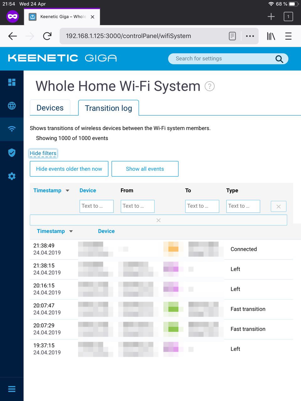

  3. 4 минуты назад, r777ay сказал:
    Нет, если события было пропущено оно не появляется до перезагрузки.
    Так и делал. Если я правильно вас понял.
    Пример подк. отобразилось, откл. нет, ждем 5 мин события откл. так и нет. В этот интервал подк. ТВ событие отобразилось, а событие с откл. телефона так и нет, оно встраивается  между интервалами как и должно когда подкл. ТВ после F5.
    Гм, буду разбираться. Я думал, что понял, в чем ошибка, но выяснилось, что тот кусок работает корректно. Возможно, что дело не в веб-интерфейсе.
  4. 14 минуты назад, r777ay сказал:
    Да, только F5.
    Не могли бы вы проверить то же самое но с событиями Connected/Left?
    Т.е., например, подключить телефон к Wi-Fi, а затем отключить.
    Появятся ли эти события без перезагрузки?
  5. 1 минуту назад, r777ay сказал:
    @eralde Не всегда отображаются переходы, когда находишься на вкладке Журнал переходов.
    Пример: подкл. устр. откл. устр. (может отобразится запись чего-то одного, или не чего )
    Приходиться делать F5 и переходить обратно на вкладку Журнал переходов.
    Если подождать дольше тоже не отображаются?

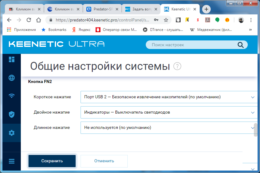

  13. 8 минут назад, Shadow87 сказал:
    Приветствую!
    @eralde, возможно это для вас.
    Пациент: KN-1810
    Версия ПО: 3.00.B.0.0-0
    При попытке изменить назначение кнопок FN в веб-мордочке невозможно сохранить изменения. На нажатие кнопки Сохранить вообще никакой реакции. Мне кажется, это явно не фича.
    Пикча для иллюстрации ниже. Self-test далее. Спасибо.
    UPD: он вообще ни одну кнопку выставить не даёт.
    Да, эту ошибку уже нашли, должно быть исправлено в следующей сброке 3.0. Спасибо за репорт!

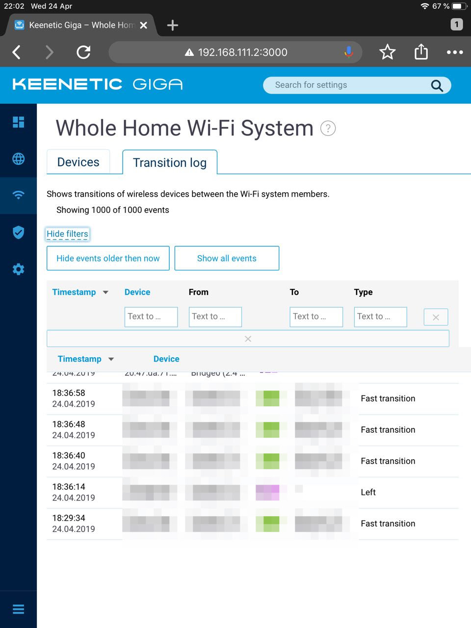

  14. 1 минуту назад, Usatyj сказал:
    Переходы появились, но если нажать «Показать фильтры» форматирование фильтров наползает на переходы. Из-за этого невозможно применить фильтры - не доступны для нажатия. Картинка ниже:
      Скрыть содержимое
    Как это выглядит в Chrome/Safari?
