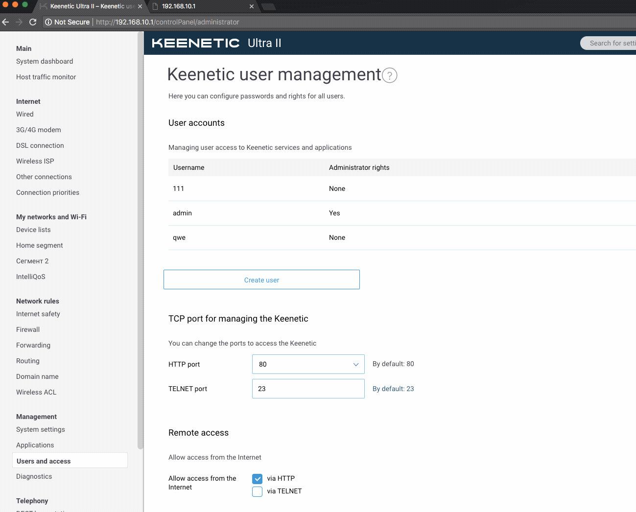

  1. 20 часов назад, Kiborg_Man сказал:
    Если поменять порт web-интерфейса, то порт 80 можно вернуть только через CLI. Кнопка По умолчанию: 80 неактивна всегда.
    Ссылка неактивна, это правда, но 80-й порт в списке есть, правда нужно проскроллить наверх.

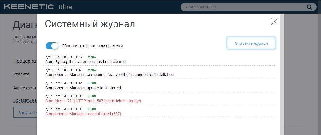

  2. 1 час назад, kis-markiz сказал:

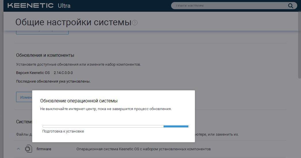

    Обновил свою первую ультру на 2.14.C.0.0-3.
    Теперь при попытке установить компоненту, для которой уже нет места, на экран не выходит никакого сообщения, просто закрывается окно "Обновление операционной системы". В лог сообщение о нехватке места пишется.
      Скрыть содержимое
    Баг не маленький 😅
    В следующей сборке 2.14 этот сценарий должен корректно обрабатываться корректно.

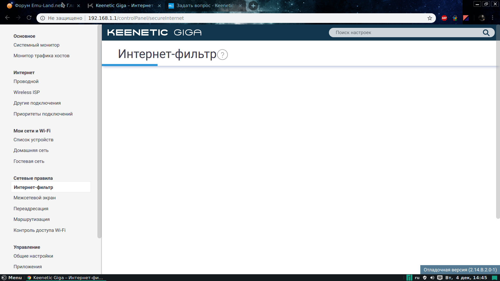

  9. 5 минут назад, Dmitry Ryabkov сказал:
    При заходе в интернет фильтр не отображаются настройки. Исправьте пожалуйста как можно скорее так как мне очень нужна это функция (да и думаю не только мне)
    Что выдает ваше устройство, если в браузере перейти по адресу 192.168.1.1/rci/show/version?

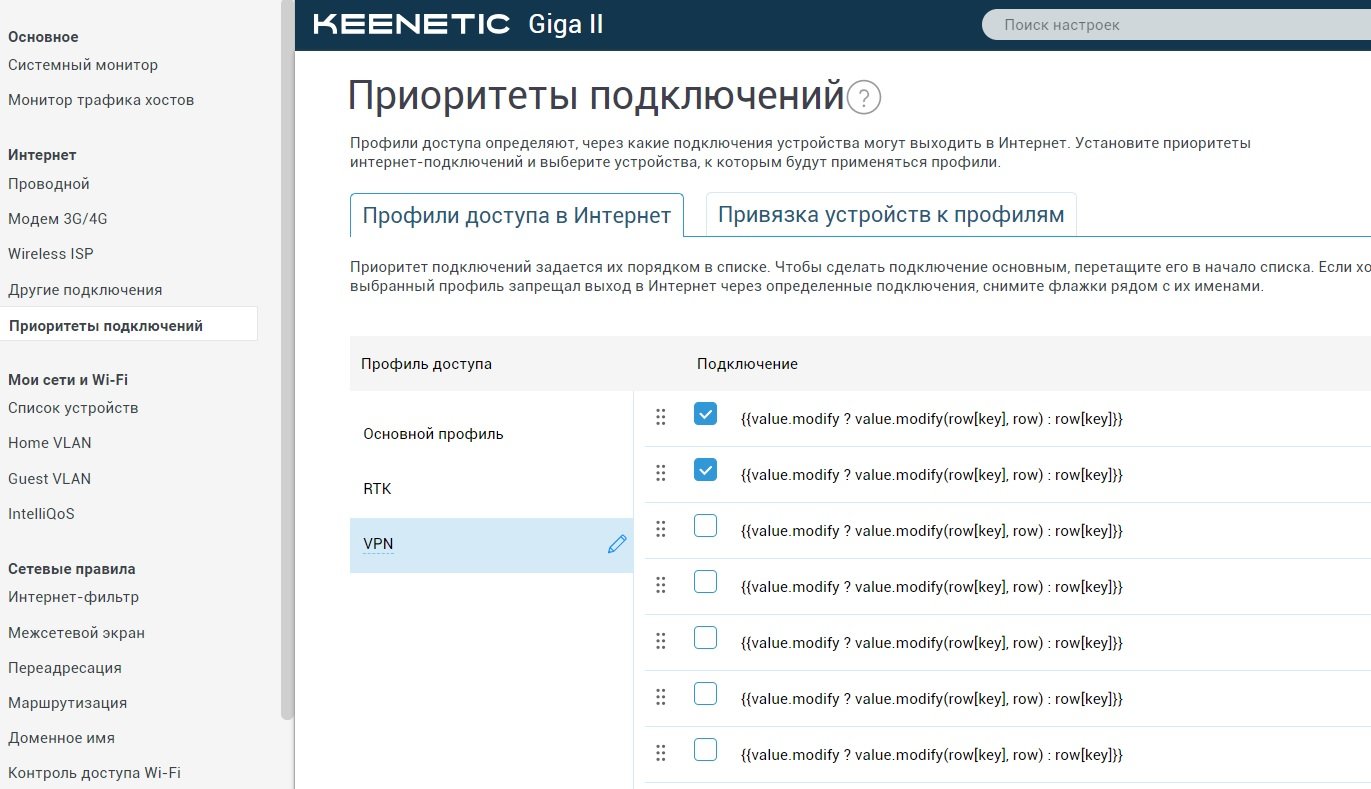

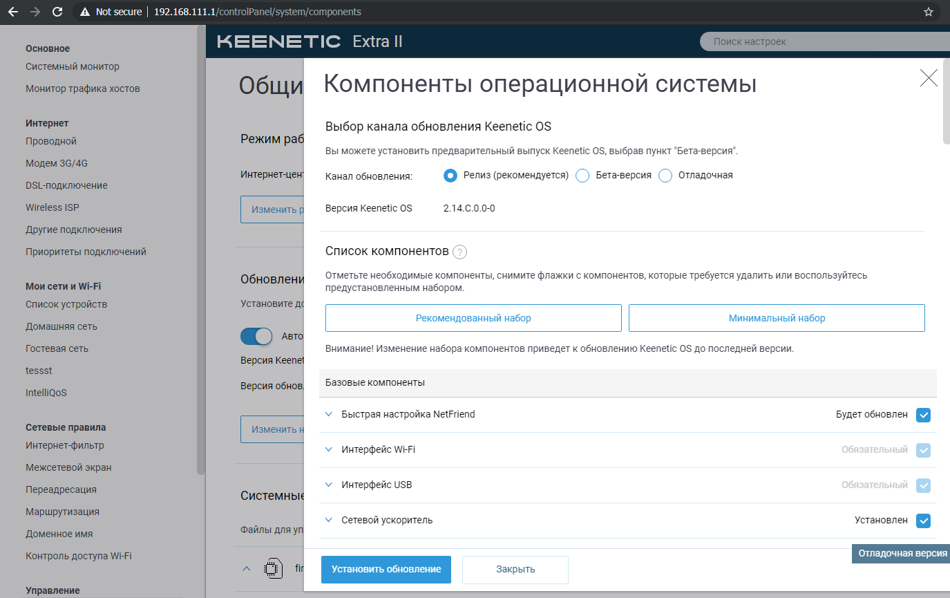

  10. 1 час назад, noua сказал:
    Доброго времени суток, имею Giga II прошивка отладочная 2.14.B.2.0-1.  Может быть и не обратил бы на это внимание, но решил прикупить дект плюс, соответственно возникла необходимость добавить компонент дект база, выбрал в списке компонентов запустил на обновление, побежал статус перезагрузки, по окончанию статуса роутер не перезагрузился, в списке компонентов висит статус: Будет установлен, пробовал и так и сяк и перезагружал не появляется компонет. Пошёл дальше попробовал удалить какие либо компоненты, та же ситуёвина, компоненты не удаляются. Пробовал через CLI возникает ошибка и тоже не удаляет. Селфтест прилагаю. Может откатиться на более раннюю прошивку?
    self-test (1).txt
    Попробуйте, пожалуйста, стабильную версию (2.14.C). Веб-интерфейс в ней должен корректно обрабатывать установку/удаление компонентов

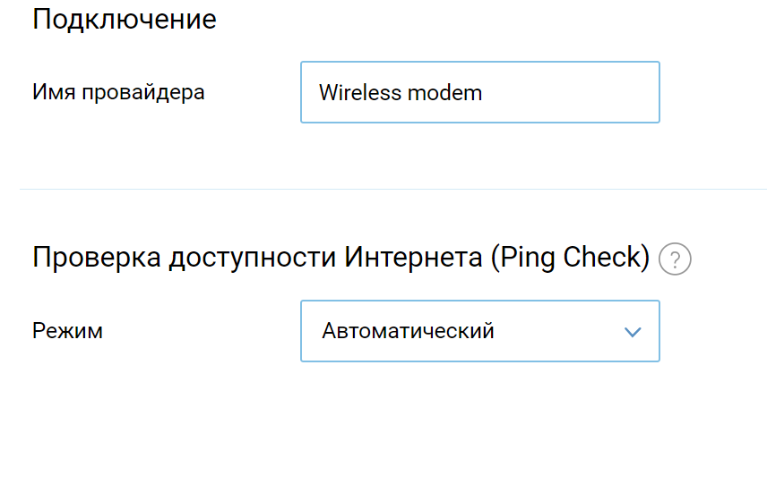

  11. В 15.11.2018 в 00:11, medvss сказал:
    • Keenetic Giga II
    • 2.14.B.0.0-1
    • Modem E3372H
    • Ping Check не выключается, установлен режим автоматический, я выбираю режим выключена и жму сохранить но не сохраняется всё равно остаётся режим автоматический, много раз пробовал и перезагружал роутер но безрезультатно.
    Проверьте, пожалуйста, в 2.14.B.0.0-2, Ping Check должен корректно отключаться.

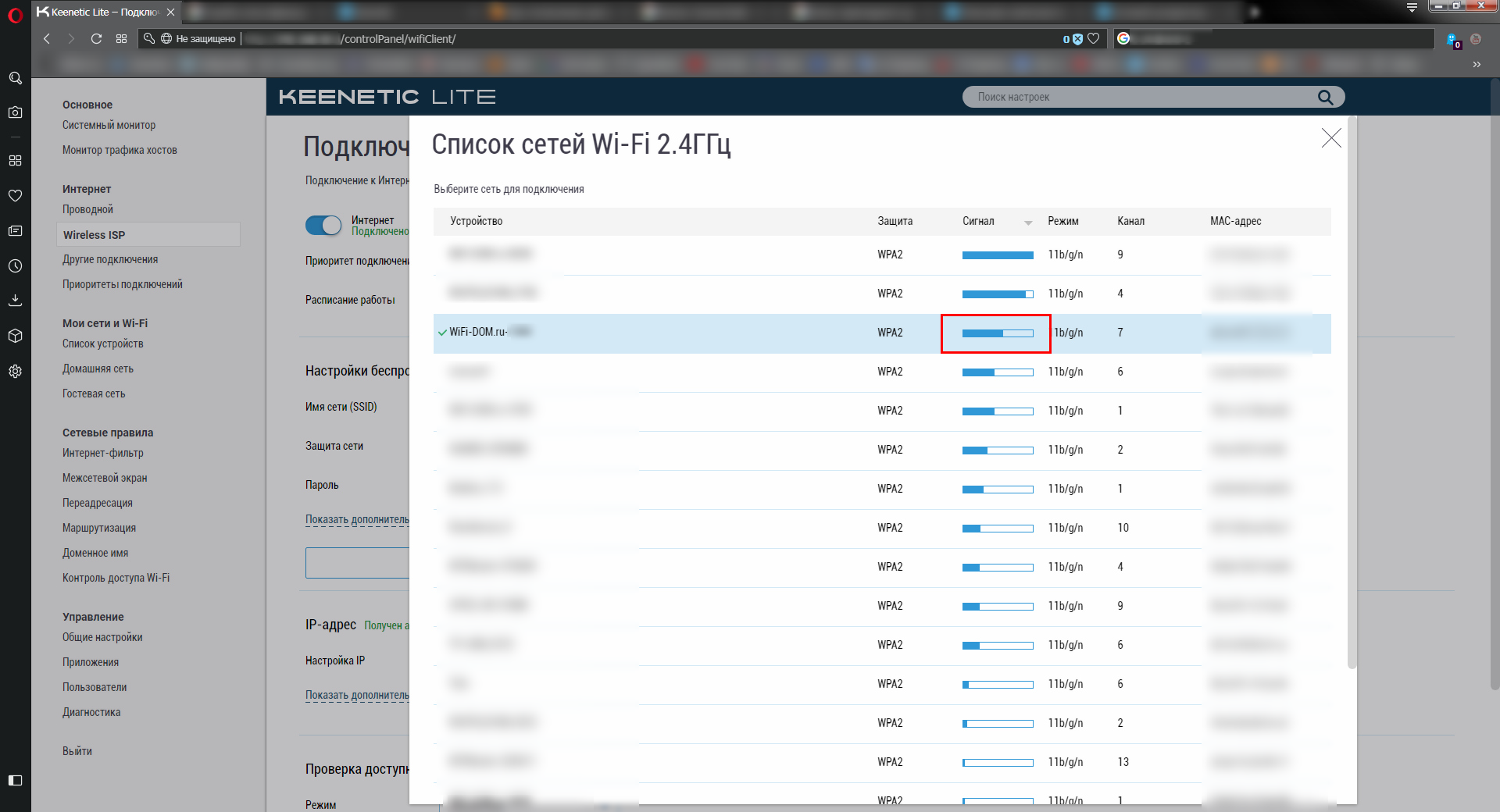

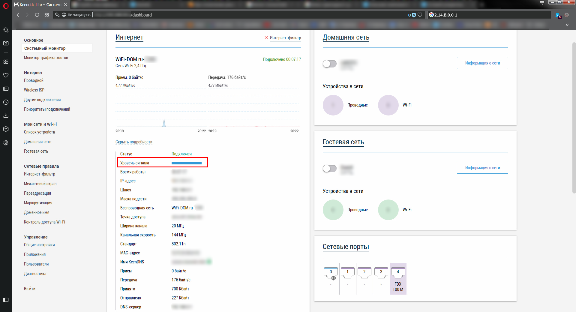

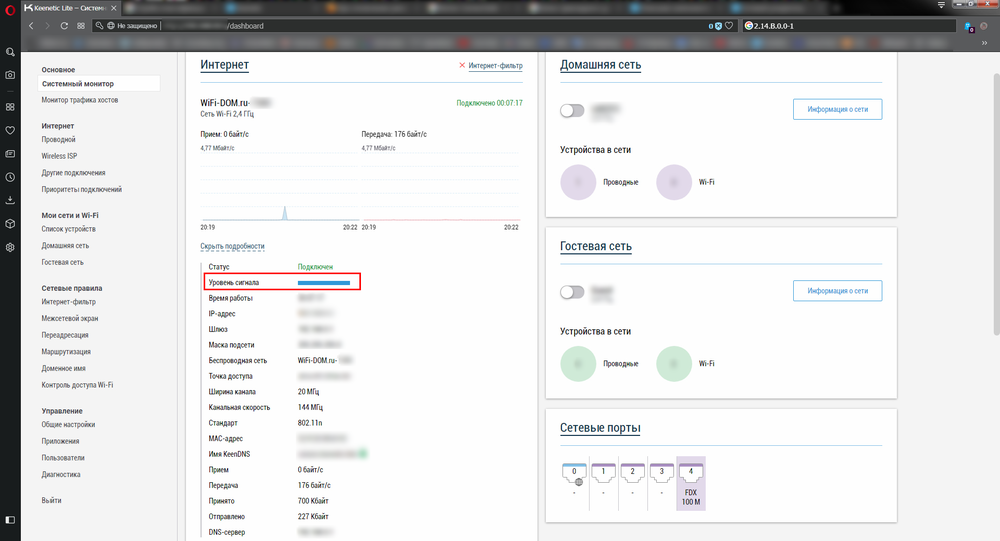

  13. В 09.11.2018 в 20:49, raMZES сказал:
    Lite (KN-1310), 2.14.B.0.0-1, клиент Wi-Fi. На странице "Системный монитор" некорректно отображается уровень сигнала. Постоянно 100%
    При сканировании эфира, уровень сигнала похож на правду. В 2.13.C.0.0-3 было в порядке.
    Ошибку нашли, в стабильной версии 2.14 должно быть нормально

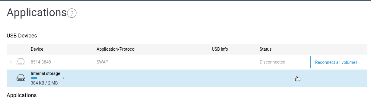

  14. 6 часов назад, T@rkus сказал:
    @eralde  2.14.B.0.0-2 на кнопке "Отключить все тома" съезжает надпись после нажатия.
      Скрыть содержимое
    Не могу поймать этот момент:
