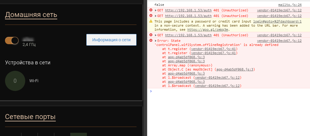

  11. 1 час назад, Myuller сказал:
    Ан нет, поспешил с выводами. Не отображаются подключенные  устройства и в консоли ошибки
      Показать содержимое
    Эта ошибка не страшная. Со временем исправим, но она не критична.
    В каком режиме работает устройство? ТД?

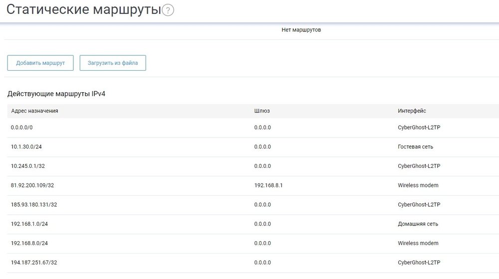

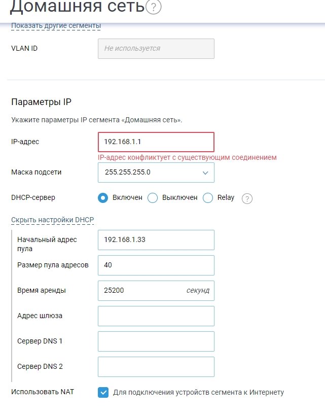

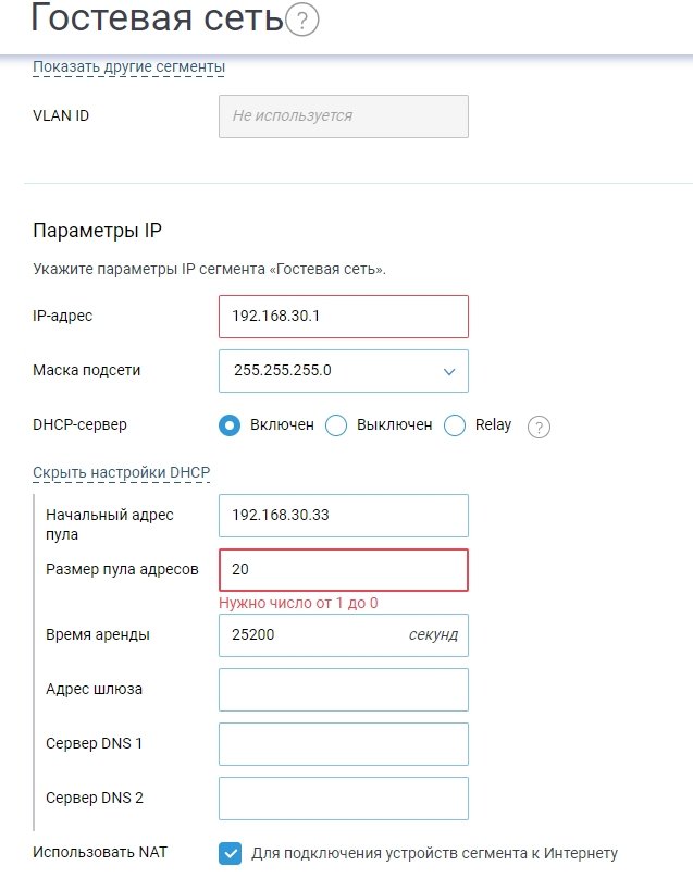

  14. 3 минуты назад, Andrey Gulenkov (Aangel) сказал:
    Встретил такой вот баг, не напрягает но все же. Нет возможности сменить IP pool... кнопка сохранить не активна, ибо руганить на то что сеть конфликтует... Несмотря на то, что такой подсети нет))) версия по 2.14.A.4.0-2
    kitty_portable.exe.lnk
    Да, версию проглядел, пардон. Проще всего отладить будет, если вы дадите доступ к устройству (KeenDNS без HTTPS/DDNS/...)
